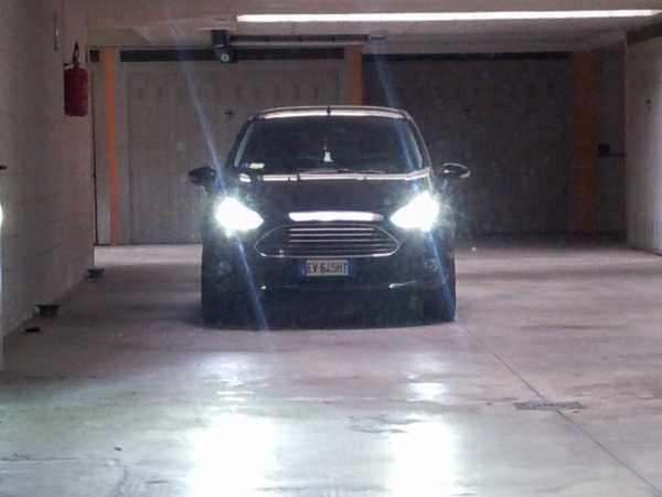

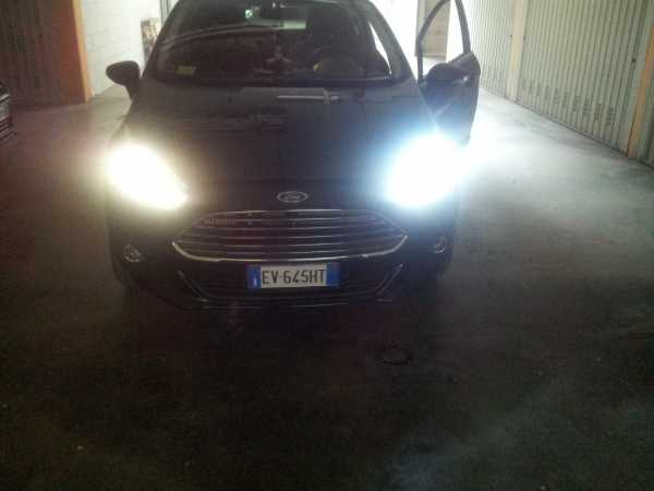

Oggi finalmente dopo 3 settimane che ho la Fofi sono riuscito a rubare 2 ore per me è la bimba. . :-P
Appena sceso in garage ho deciso per il xeno da dedicare sto tempo.
Quindi un po di foto . .

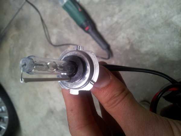

Ho notato che la lampadina montando aveva il filo sopra quindi la piccola modifica alla lampadina e risolto il problema
Collego tutto e controllo
Funziona
Bella differenza direi

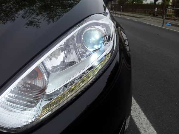

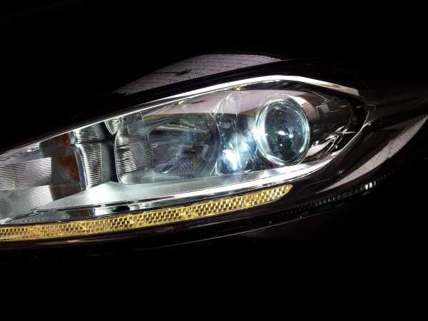

Fatto lo stesso anche su altra ed eccola qua
Sono soddisfatto del lavoro

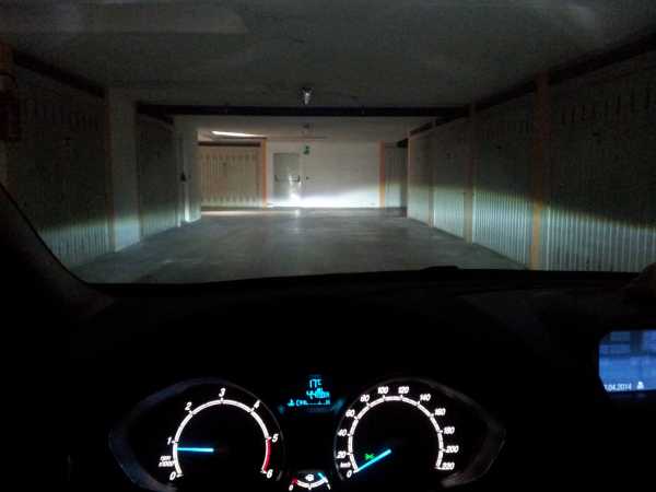

Le foto sono fatte di giorno puntando nei angoli bui non vedo l'ora che arrivi notte per un giretto. .

Ciaoooo complimenti per il montaggio... Volevo chiederti che kit hai preso?? È stato difficile fare la modifica alla lampadina (il taglio superiore)?? Con che attrezzo lo hai eseguito?? Grazieeee

Il kit lo recuperato della vecchia auto comperato a beps ancora 2 anni fa oggi ho solo messo le lampadine nuove visto che il kit ne aveva 4inedotazione.
Per fare la modifica ho usato la molla/frulino a disco .. quello per tagliare il ferro per capirsi meglio. .
Per fare le modifiche a tutte 2 lampadine in 5 minuti il lavoro era fatto. . . Più facile di così.
Comunque se devi ancora acquistare un kit xenon nuovo se non sbaglio in commercio esiste già quello con 2 linguette. . Impratica non dovrai modificare niente adesso non so la marca ma mi pare di averli visti da qualche parte informati bene.
Così l'installazione e un gioco da ragazzi..
