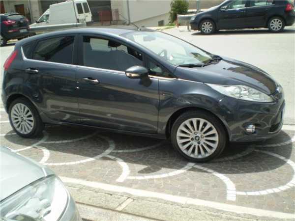

Ford Fiesta 5° serie 1.4 tdci 68 cv Titanium 11/06/2015 23:16 #303662
Ciao a tutti mi chiamo Nicola ho 29 anni
Sono in attesa della Ford Fiesta 5° serie 1.4 tdci 68 cv Titanium colore grigio scuro
l'ho presa usata da privato UNIPROPRIETARIO:
immatricolata novembre 2008
Km percorsi 116.000
distribuzione eseguita a 108.000 km bollo e revisione pagati
5 porte
Titanium Pack
Vetri elettrici Posteriori
la pago 4300 euro + passaggio 400 EURO
revisione scadenza 2017
bollo pagato per tutto il 2015 :laugh:
e compreso nel prezzo:
4 cerchi in lega 15" BETASPORT con gomme termiche all 70 %
4 cerchi in lega originali ford 16" con gomme estive al posteriore al 60 % e anteriori NUOVE
penso che sia un buon prezzo, anzi direi ottimo, l'ho provata ed è tutto ok.
ho preso in considerazione la fiesta perchè mi piace come auto e spero di trovarmi bene, ho scelto poca cavalleria per risparmiare sia di consumo che di bollo.
a fine mese dovrei averla finalmente tra le mie mani
non vedo l'ora....
