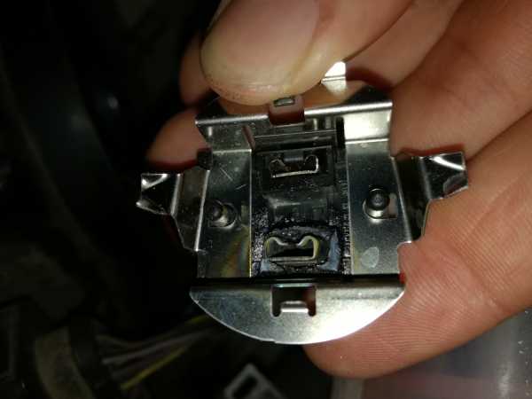

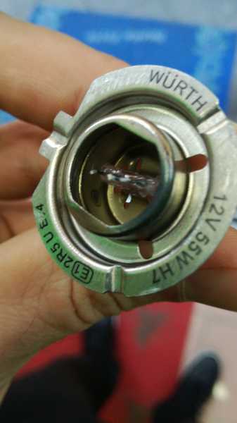

Non mi funzionava più la lampadina del faro a destra, aprendo il cofano e staccando il connettore, mi sono accorto che si è bruciato il connettore, ed uno dei 4 fili si è staccato, cioè quello nero..
E di conseguenza si è bruciato anche l'aggancio della lampadina
Vi allego le foto del connettore bruciato e la lampadina bruciata...

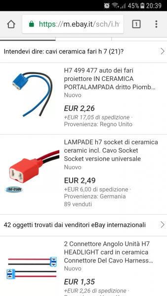

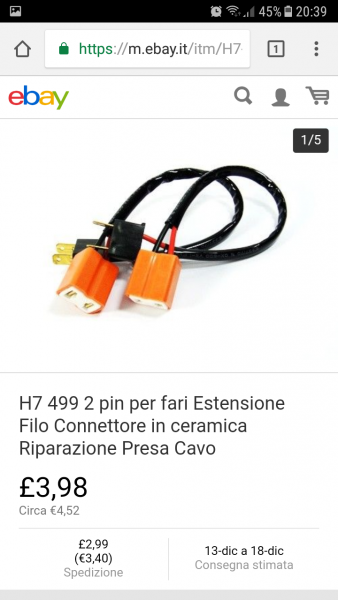

Ciao x ovviare a questo problema è lo puoi fare da solo basta un saldatore a stagno.
Puoi montare questo connettore ceramico al posto del tuo bruciato.
Eviti così anche di bruciare le lampade x picchi di corrente io l'ho fatto.
Ti allego le foto almeno capisci di cosa sto parlando.

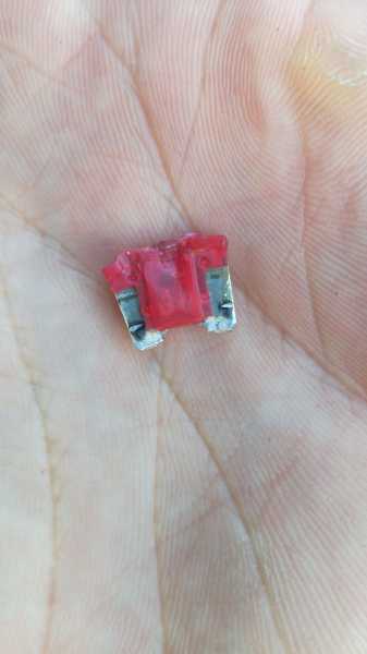

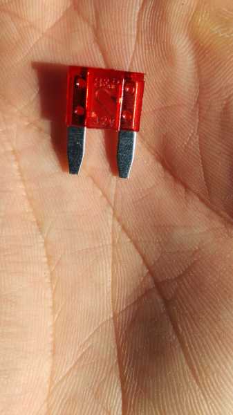

Dopo una mattinata super stressante, ho.risolto..
Si era bruciato anche un fusibile, l'ho sostituito con uno sempre da 10, ma visibilmente è più grande
( allego foto )
La prima foto è quella del fusibile nuovo ( più grande )
La.seconda foto è quella del fusibile bruciato ( più piccolo )
Ci sta qualche differenza tra i due ? O posso tranquillamente lasciare quello più grande ?
Negli autoricambi, non sono riuscito a trovare quello che già avevo ( cioè più piccolo ) ma ho trovato solamente quello "grande"
Ci sta differenza ?

Se è da 10 ampere funziona allo stesso modo di quello piccolo. Comunque da come sono conciati sia fusibile che connettore mi sembrano dovuti a un assorbimento elevato. Sono state per caso montate lampade da 100w in passato?
Re:Connettore faro bruciato 05/12/2017 21:33 #338133
Come dice Fabio questo di solito è il risultato di lampade da 80/100w
