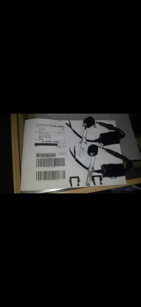

Dicevo come sono fatti questi adattatori per le lampade h1

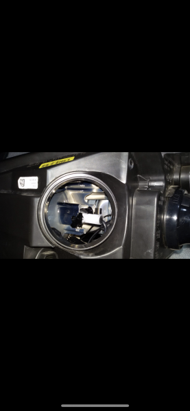

Ti allego anche le foto dei led h1 in allegato ci sono anche gli adattatori

A ok se puoi fai una foto quando monti gli h1 x vedere come vanno messi gli adattatori

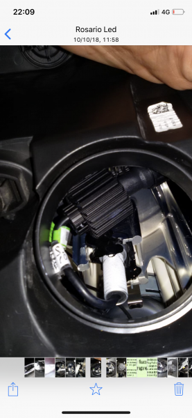

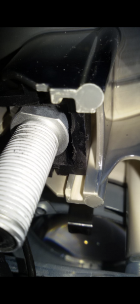

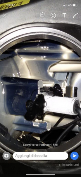

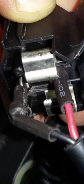

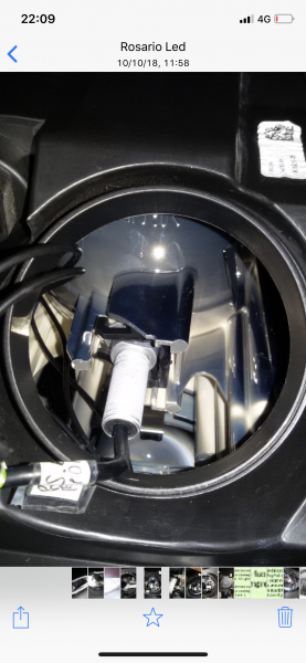

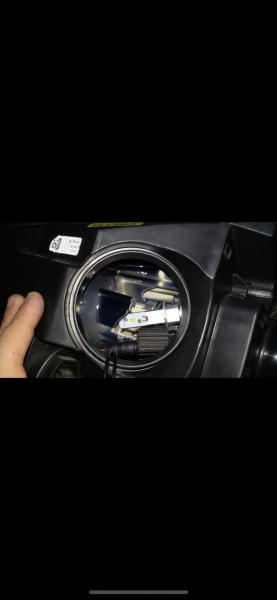

Le h1 le ho montare 3 mesi fa me li ha spedite un installatore di Lecce compreso adattatori e mi ha anche guidato lui telefonicamente nel montaggio...praticamente vanno inseriti prima gli adattatori nella sede della lampada e poi metti i led...per sicuramente mi ha fatto mettere del silicone nero per evitare che si muovano...ti allego le foto del lavoro fatto

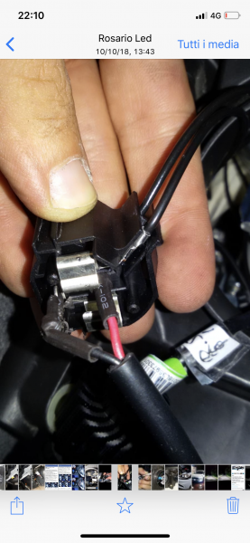

E x il filo della massa come lo hai collegato

Lampade fari nuova Fiesta 29/12/2018 22:24 #350561
Sn riuscito a montarli senza smontare il faro

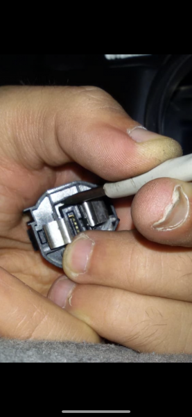

Lampade fari nuova Fiesta 29/12/2018 22:32 #350562

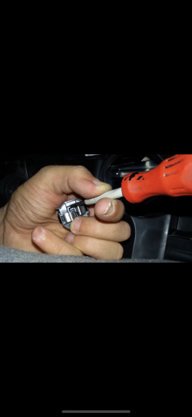

Ti riallego le 2 foto per capire dove mettere i fili..sono 2 cavi...vedi il rosso lo inserisci al centro Il nero lateralmente..nella seconda foto che ti allego il cacciavite ti indica dove inserire il nero
