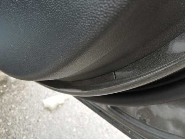

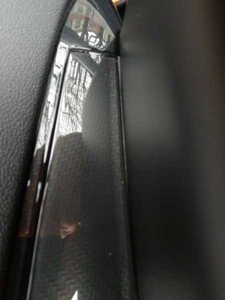

Aggiungo le foto della gomma che ho messo tra il tablet e coperchietto subito dietro che ho smontato con leve in plastica prese su amazon e poi attorno alla portiera del passeggero

Non ho ben capito la foto dello sportello.. Hai messo il materiale tra carrozzeria e plastica?

L ho messo tra il pannello della porta in plastica e la porta della carrozzeria in basso, ma secondo me va in funzione a come ti hanno montato il pannello, dovresti muove le plastiche dove si potrebbe generare una risonanza, cioe una vibrazione tra la plastica e la carrozzeria, lo fai con l indice della mano. Mentre l altro spessore ètrail tablet e il coperchio copri viti. Quello spessore dando una leggerapressione alla cover in plastica del tablet riduce o elimina la risonanza. Poi su amazon ho comprato la pellicola in vetro temprato per lo schermo,perfetta, 17,99 euro
