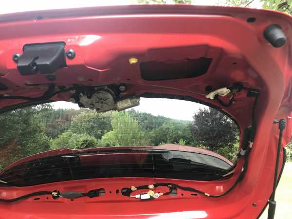

Più che altro ho notato che mi mancano anche al cofano anteriore... anche a te?

Non ci ho fatto caso, guardo poi ti so dire. Più che altro ho notato quello essendo anche in corrispondenza della serratura del baule, non vorrei che entrasse acqua esempio, soprattutto lavandola con la lancia, se abbia acceso alla serratura esempio bagnandosi, oppure è un doppio strato di lamiera isolato. :dry:

Ragazzi quello è un foro di scolo per l'acqua e non va assolutamente tappato

Scusa,, ma scolo di cosa se tutti gli altri buchi accanto sono tappati?

I buchi accanto tappati non significano nulla. Portiere, cofani e portelloni essendo cavi all'interno e non essendo a tenuta stagna hanno bisogno di questi fori di scolo per drenare via l'acqua che può essersi insidiata dentro di essi durante il lavaggio o la pioggia. In questo caso hanno lasciato il foro centrale aperto perché sicuramente è quello nel punto più basso del portellone stesso

mi associo a kekko91. Quella è una parte scatolata e quelli sono fori di eventuale scolo acqua. Ho controllato questa mattina nella mia ed ha gli stessi tre fori, quello centrale è ampiamente aperto quello di sinistra semi aperto quello di destra attappato ma non con un tappo di gomma ma di verniciatura, quella della macchina. Vuol dire che ne basta almeno uno aperto per lo scolo.

A me sia quello a sx che quello a dx sono tappati. Nessun mezzo tappo nella mia.
Non pensavo fossero quelli i buchi da scolo acqua... ma effettivamente dopo aver smembrato tuto il portellone (montaggio cavi per telecamera) in effetti non esistono altri buchi.
Il mio dubbio è perché fare tre buchi e tapparne due... se i due non sono necessari perché farli è tapparli?
Che poi guardando meglio gli stessi tappi sono bucati! Quindi anche tappati dovrebbero riuscire a far scolare un eventuale acqua...

Sinceramente non lo dico ora perchè è stato detto, ma subito avevo pensato a quello, vedete anche angoli portiere in basso nell'angolo esempio, da nuova pieni di grasso bianco, questo per lasciare scolare eventuali infiltrazioni, durante pioggia o lavaggio oppure condensa che si andrebbe a formare con la chiusura di essi essendo lamiere doppie. Quello che non capivo è perchè due si ed il centrale in mezzo, dove c'è pure la serratura no?
Anche se questa sarà fissata con le viti solamente nella prima piega di lamiera, e comunque non ci sia un buco che entra, si bagnerebbe nel caso e non avrebbe senso.
Magari MSI9 può dirlo avendo smontato il baule, anche se magari non la serratura, se ci sono due fori delle viti o un incastro.
Riguardo ai mezzi tappi, i due laterali rientrano, non sono a filo lamiera e basta.
