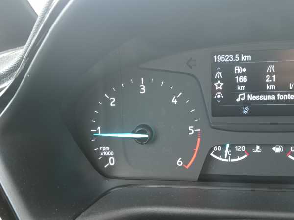

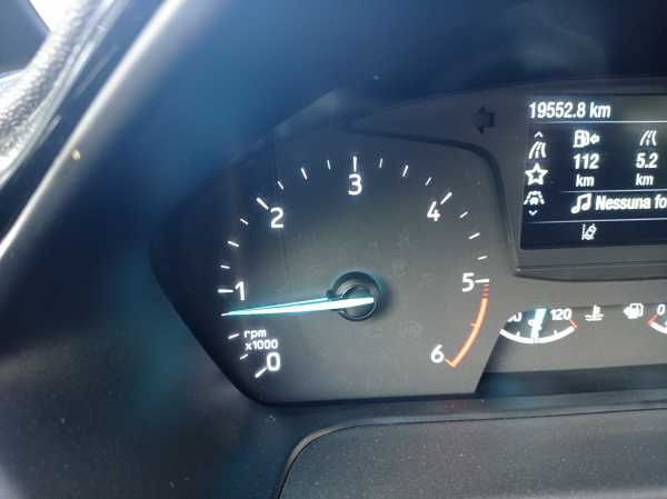

Rigenerazione FAP mk8 08/03/2022 17:58 #360695
Mi confermate che quando il contagiri, al minimo, segna questi RPM l'auto è in rigenerazione? (E dunque conviene camminarci per una ventina di minuti tra i 2000 e i 3000 giri)
Mentre così dovrebbe essere conclusa la rigenerazione, segnando il minimo normalmente a 750 rpm. Mi confermate?
Grazie in anticipo
  • Okrim
  • Avatar di Okrim
  • Messaggi: 3
Ultima modifica: 08/03/2022 18:02 da Okrim.
Rigenerazione FAP mk8 08/03/2022 18:21 #360696
Confermo quanto detto anche se, soprattutto nel periodo invernale e quando il motore non è ancora in piena temperatura, ti si potrebbe presentare comunque di avere il motore attorno ai 900g/m. In quel caso non è una rigenerazione ma un modo per far entrare in temperatura il catalizzatore. Non sono sicuro se anche quest’ultimo utilizzi delle mini-post iniezioni ma onde evitare problemi lascio che si scaldi e che il regime del motore sia normale prima di spegnere.
