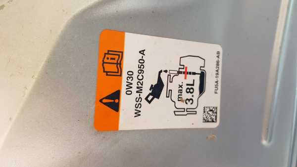

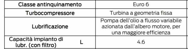

Ciao a Tutti mi chiamo Alberto sono nuovo del forum ho deciso di scrivervi per chiedere delucidazioni in merito alla quantità dell'olio motore perché nella scheda tecnica della nuova fiesta mk8 1.5 tdci da 85 cv viene indicata come quantità totale dell'olio motore 4.6 Litri comprensivi del filtro mentre nella targhetta sotto il cofano viene indicato 3.8 Litri comprensivi del filtro.

Ciao Alberto, è corretta la quantità di olio riportata sull'etichetta del cofano motore, anzi per esperienza personale ti dirò di più, meglio aggiungerne anche un pò meno visto che questo motore è affetto dal fenomeno della diluizione dell'olio con il gasolio a causa delle frequenti rigenerazioni del DPF, che porta ben oltre il livello massimo il livello dello stesso.
Questa è la prima auto in cui mi capita di dover togliere olio periodicamente invece di rabboccarlo. :unsure:
