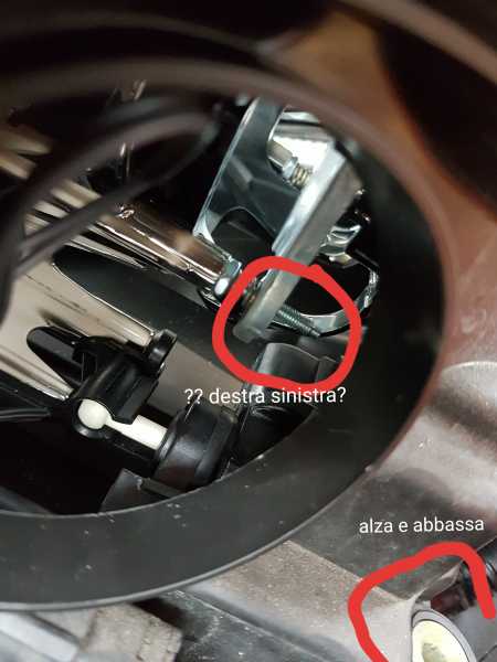

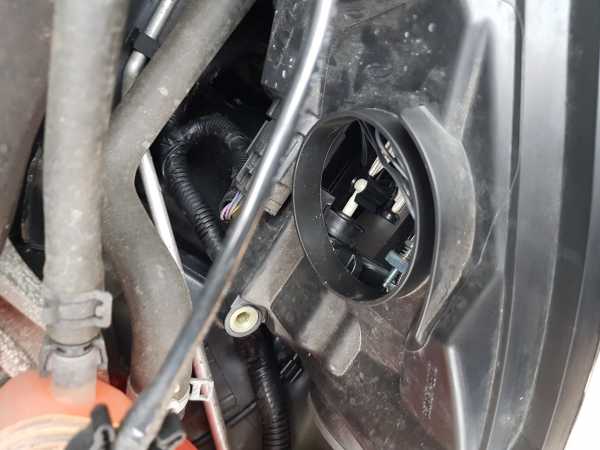

Ho comprato una ford fiesta all'estero(in Inghilterra esattamente, quindi guida a destra), dopo di che ho deciso di tornare in Italia e adesso per poter prendere le targhe italiane mi è stato bocciato il collaudo per via dei fanali. Succede che i miei fanali illuminano la parte sinistra della carreggiata perché omologati in UK e quindi devo cambiarli, su consiglio della motorizzazione ho portato l'auto da un elettrauto che mi ha detto che è possibile solo alzare e abbassare il raggio ma non può direzionarlo ne a destra ne a sinistra. La cosa mi è sembrata subito strana e Ho cercato online una vite o qualcosa per poter fare questo lavoro, ho trovato qualcosa ma onestamente non ne sono sicuro, allego le foto che ho fatto per avere un vostro aiuto se la vite che si trova proprio dentro il porta lampada è la vite giusta per destra e sinistra..

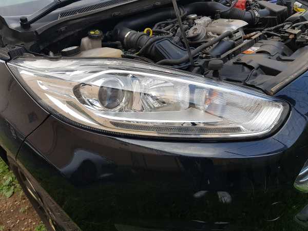

Altra questione è se devo comprare i fanali, la mia auto è una ford fiesta zetec black 1.0 ecoboost 74kw che nelle ricerche in Italia non trovo nulla, ma trovo un mk7 che corrisponde al mio modello, cercando per quest'auto ho trovato dei fanali marcati "hella", sembrano i miei, il problema sta nelle specifiche, alcune riportano soltanto "luce diurna led" e altre "luce diurna led, anabbaglianti, abbaglianti e segnalatori" il prezzo cambia di tanto e ovviamente quello che dico è come possibile che un fanale non abbia già anabbaglianti e frecce? Sarà uguale no? Ma invece no comunque sia, andiamo avanti, altre diciture dicono "per circolazione a destra" e altre circolazione a sinistra, la mia domanda è, io quale devo prendere per circolare legalmente in Italia e passare il collaudo della motorizzazione? Premettendo sempre che non posso prendere uguali alle mie poiché non vanno bene. Come faccio a capire quali sono quelle che illuminano la parte destra della carreggiata? Comunque io stesso ho capito ben poco di tutto ciò!

Ha ragione l'elettrauto, i tuoi fari non si possono regolare se non in altezza e di pochi gradi a dx e sx, perchè fisicamente progettati per la circolazione a SX, la geometria del fascio di luce è fissa, pertanto abbaglierai sempre chi ti viene di fronte anche solo con gli anabbaglianti accesi.
Dovrai sostituirli per forza con dei fari omologati per circolazione a DX.

Hai il DRL esatto? Si, i fari si differenziano solo per avere i DRL "Led" o non averli. Li prenderesti originali, no?

Sul lenticolare esiste solo una vite che regola il taglio di fascio eliminando la cresta ma non sarà affatto regolare per il collaudo quindi non ti resta che prendere una coppia di fari con drl led. Sul mercato italiano non ho mai visto la dicitura "guida a destra o sinistra" però forse non ci ho fatto caso comunque noi guidiamo con percorrenza a destra!

Le ho comprare della "TYC" mai sentita però a quanto pare va bene per la mia auto, le ho prese con luce diurna led. L'unica cosa che non mi convinceva era una dicitura "PY21W" che era riportata su altri fari che andavano bene ma non riportata su questi che ho acquistato, ma non credo che un fanale non abbia l'alloggiamento della freccia, poi l'immagine lo mostrava anche se illustrativa

Sono arrivati quelli TYC, smontato i miei e montati questi nuovi, sono uguali tranne che nella Potenza dei led che gli originali ford sono da 10w e questi invece da 8w. Comunque ho già provato e funziona tutto, Il lavoro è stato anche abbastanza semplice..
