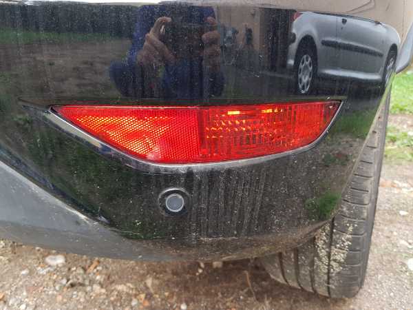

Ho bisogno di un informazioni in merito al fendinebbia posteriore (quello in basso praticamente), dovrei spostarlo sul lato sinistro poiché è presente solo sul lato destro.
Volevo staccarmi definitivamente dal destro e metterlo a sinistra, unica pecca è che i cavi non riesco a portarli in quel lato, come faccio? Posso tranquillamente prendere dei cavi elettrici normali e fare una prolunga con dei morsetti fino a raggiungere il lato che voglio o creo qualche danno all'impianto e quindi ce un altra soluzione? Dopo tutto lo sbatti che ho fatto per montare la mascherina del fendinebbia ormai credo che posso fare anche questo

è una vettura uk? Comunque si per i cavi bastano anche quelli che si trovano nei brico, isolali bene nei punti di giunzione. Il retronebbia compralo direttamente in ford

Si è uk.. quindi ok mi basta solo fare una prolunga con cavi normali. Ho già tutto quindi mi metto all'opera e vi aggiorno, se non scrivo ho fatto saltare l'auto in aria

è semplice vai tranquillo, l'unica seccatura è dover togliere il paraurti per lavorarci più comodamente.

Fattoooo.. non ho smontato il paraurti per paura di rompere qualcosa quindi ho fatto tutto da sotto l'auto, cavi elettrici normali, ho tagliato i cavi vecchi, fatto un giunto con un bel po di nastro isolante et voilà.. tutto funziona, nella norma sperando che non guardino mai sotto perché si vedono i normali fili elettrici da appartamento ahah...
Grazie mille per l'aiuto, adesso devo far sistemare soltanto la proiezione dei fanali anteriori e posso fare il collaudo
