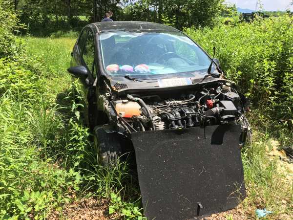

io ho una fiesta 5serie 2017 gpl
purtroppo me la hanno rubata e ritrovata smontata ochi giorni dopo!
avrei bisogno con l’aiuto di piu esperti di me a capire quali parti interne al vano motore sono state portate via e in caso anche se effettivamente ha senso riparla!
qualcuno riesce ad aiutarmi? allego delle immagini
grazie

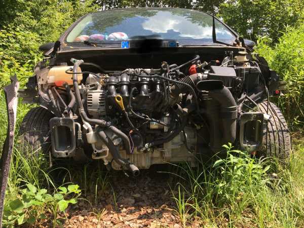

Non me ne intendo ma è difficile capire...
a occhio manca tutta la parte anteriore.. e il blocco radiatore...
più le parti laterali della carrozzeria...
anche recuperando le parti usate da un demolitore il lavoro per me potrebbe costare molto...
ma chi può avere il coraggio di "violentare" un'auto in questo modo?!?
se non sono indiscreto, dove è successo tutto ciò?

Sembra davvero un bel danno, ti hanno portato via anche il paracolpi posteriore al paraurti, oltre che paraurti e parti del motore da quantificare. Il danno sicuro supera qualche migliaio, contando che devi trovare i pezzi della carrozzeria e farla riverniciare a questo punto, oltre che al radiatore nuovo anche se quello credo sia il danno minore. Non so quanto vale la macchina in data odierna, ma il costo dipende da come ti muovi per le parti estetiche, fortunatamente il motore è li, se magari accetti un po di sfumatura del colore riverniciando solo i pezzi mancanti, puoi risparmiare parecchi soldi; per quanto riguarda i fari vai sull'aftermarket.

Come dice Daniele, è un lavoro su commissione perché sono state smontate solo le componenti del frontale, lasciando lì altri pezzi più costosi e meno ingombranti. E lasciando l'auto ancora riparabile.
Il costo? Beh, non certo poco, visto che spinto una persona a rischiare un furto d'auto (o ad assoldare dei ladri) per rimediare quei pezzi.
Facendo una rapida ricerca sui siti di ricambi, scegliendo prodotti aftermarkt
- Paraurti 70€
- griglia 70€ (dipende poi dal colore)
- 2 fari 250€
- 2 parafanghi completi di parasassi 120€
- cofano 150€
- logo ford 20-30€
- radiatore 50€
- barra in acciaio per paraurti 70€
- 2 fendinebbia conmpleti di cornice 70€
Solo di componenti principali, siamo a grandi linee circa 900-1000€. Che poi è qui che si può risparmiare cercando tra gli sfasciacarrozze.
Ci saranno poi un +20% di componenti secondarie, consumabili, ecc (tubazioni, guarnizioni, bulloneria, cavetti, liquidi vari, modanature, ecc) che solo il carrozziere saprà individuare e quantificare.
E poi, ovviamente, c'è la verniciatura e il montaggio, e qui dipende anche dalle lavorazioni che chiedi e dai danni effettivi (quindi se è sufficiente il solo carrozziere o è necessario ricorrere pure ad un meccanico)

l’assicuratore tanto non trova economica la riparazione ???? il motore ha 40.000km perdere un auto cosi è una tortura
il problema principale è che hanno usato un disco di taglio sia per tubi che per cavi quindi tutto l’elettrico è da smontare e controllare…

L'assicuratore lo trova sconveniente perché gli è imposto per legge di utilizzare pezzi nuovi. Potresti farti rimborsare l'ammontare dei danni per poi procedere autonomamente al ripristino dell'auto, tuttavia in questo caso perdi l'aiuto dell'assicuratore che si solleva dai propi obblighi pagandoti.
