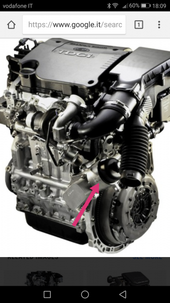

Ciao benvenuto.... Ti posso mandare una foto del filtro olio, anche se non è il tuo motore la posizione del filtro nel tuo è identica! È un po scomodo da raggiungere, credo che bisogna smontare parte del gruppo aria per rimuoverlo. ;)

Grazie Curz,
Effettivamente, guardando con la lampada da officina, il filtro olio si trova proprio dove hai indicato tu.
Se si smonta il condotto airbox-turbina e il coperchio dell'airbox si riesce a smontare il filtro olio senza grosse difficoltà. Certo che potevano evitare di farlo scomponibile, x togliere la vecchia cartuccia è finito olio in mezza officina :( :(
