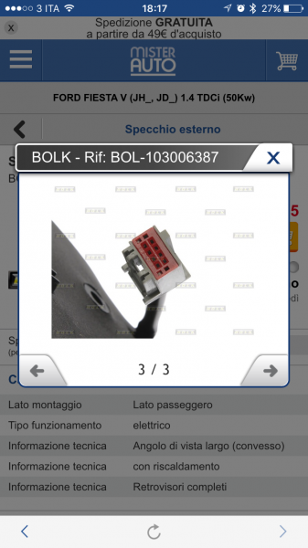

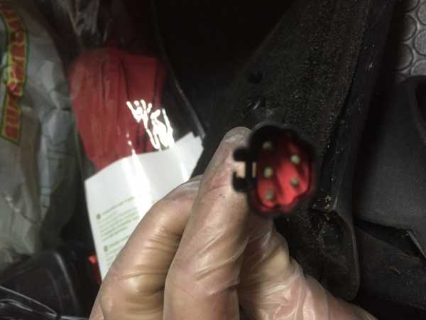

Ho acquistato su un sito d ricambi uno specchietto retrovisore elettrico lato passeggero,sembrerebbe tutto ok tranne la parte elettrica difatti c'è differenza tra il connettore esistente e qll acquistato....come posso fare?
Specchietto retrovisore fissata 04/2005 24/01/2016 18:19 #315513
La prima foto rappresenta il connettore della mia fiesta mentre la seconda qll acquistato
Re:Specchietto retrovisore fissata 04/2005 24/01/2016 23:29 #315541
A meno che non sostituisci tu il connettore provando filo per filo col tester devi fartelo cambiare

Re:Specchietto retrovisore fissata 04/2005 24/01/2016 23:52 #315548
Nom credo che si trova. Individua filo per filo con un tester e sostituisci il connettore

Re:Specchietto retrovisore fissata 04/2005 25/01/2016 00:29 #315551
Gli specchi restyling col connettore nero esistono solo originali oppure usati. Di concorrenza non li hanno mai fatti cosi. Cerca di sostituire il connettore

Re:Specchietto retrovisore fissata 04/2005 25/01/2016 00:34 #315553
Lo prelevi dal tuo specchietto rotto
