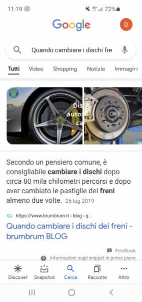

Sono state cambiate solo le pastiglie, è stato un errore?

Tecnicamente si, dischi con 100 mila km sono andati poi ovviamente dipende se guidi in città o meno, però ti consiglio di parlare con il meccanico e vedere se li puoi cambiare ora/se sono da cambiare. Se ti servono poi ti mando su un buon sito dove li ho presi io (ho usato le tue stesse pastiglie)

Allora, i dischi consumati ti mangiano prima del dovuto le pastiglie, o fischiano perché si sono cristallizzate o semplicemente causa disco consumato, con 40 euro compri 2 dischi da smc ricambi, ma parla prima con il meccanico se puoi cambiarli ora o devi cambiare di nuovo le pastiglie
