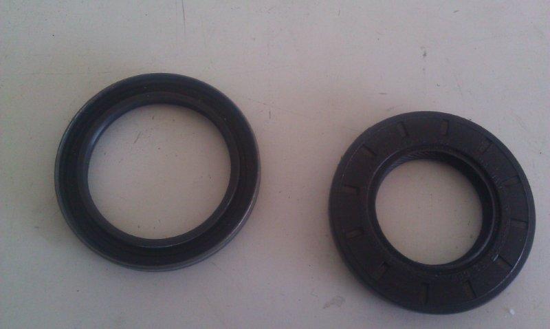

Allora...potrebbe essere che perde dal paraolio della puleggia o dell'albero a camme o dell'albero motore..ne avevo 2 in garage ho fatto una foto:
Naturalmente questa è un'ipotesi...ci possono essere altre cause...comunque in ogni caso dovranno eliminare la perdita e cambiare il gruppo cinghia distribuzione...

mi hanno chiamato ora dicendomi che era il para olio della distribuzione e mi stano rifacendo la distribuzione...ma secondo voi il motore ne risentirà?perchè ora voglio informarmi nel caso per chiedere la sostituzione dell'auto...

E' come ti avevo spiegato più in alto :) ...allora dopo che ti hanno sistemato il tutto non noterai niente....il motore non ne risente tranquillo B) , capisco che ti possa dare molto fastidio....per questi "difetti" non puoi richiedere la sostituzione dell'auto mi dispiace :dry:
