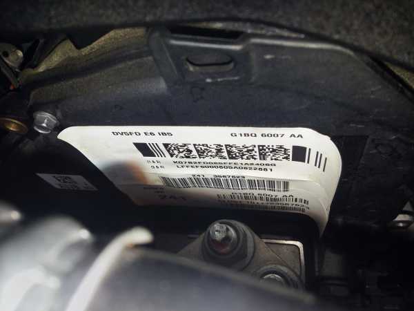

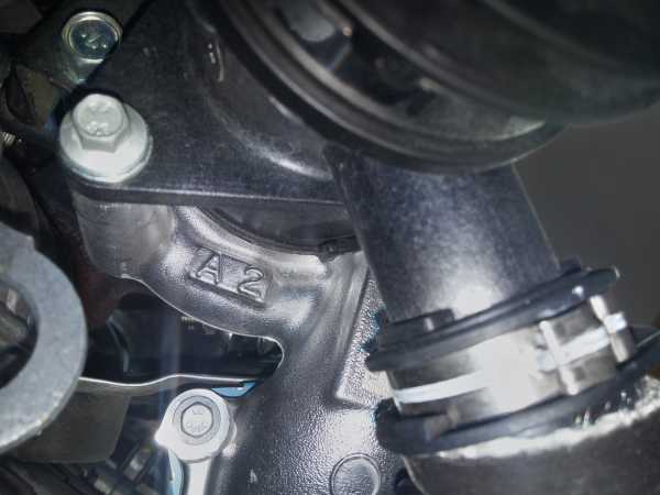

Re:Ford fiesta 1.5 tdci 95 cv e 75cv 19/11/2016 12:09 #326660
Chi ha il 95cv può vedere che turbina ha? Sulla mia è impresso un A2
Poi vi sono dei qr code. Il nome del motore è questo
Ovvero DV5FD E6 IB5. chi ha il 95cv che legge?
