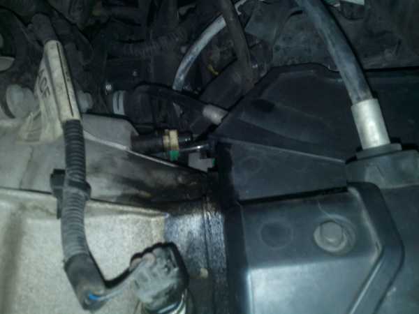

Ciao a tutti,dovrei fare uno spurgo al circuito idraulico della mia fiesta 2009 ma non trovo la valvola di sfiato,sapreste indicarmi con delle foto dove si trova?

sulla campana del cambio, lo spurgo sta direttamente sul tubo che arriva dall'attuatore ( cuscinetto) interno al cambio lato frizione,
se segui il tubo dell'olio lo trovi subito, farlo da sotto l'auto puo' risultare piu' facile

Risolto,c'e' una vite di plastica zona scatola cambio che si svita anche a mano
Fatto lo spurgo e pedale frizione ok!

Puoi mettere una foto indicativa?

Di fianco all eti hetta in carta,e una vite tipo quella di spurgo dei freni ma molto piu grossa e in plastica,nella foto ha su anche il tappino nero in gomma,si svita anche a mano
Sorry per la qualita ma l ho fatta infilandomi sotto senza poterla alzare
