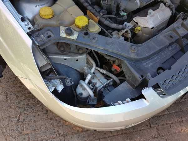

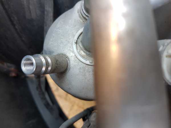

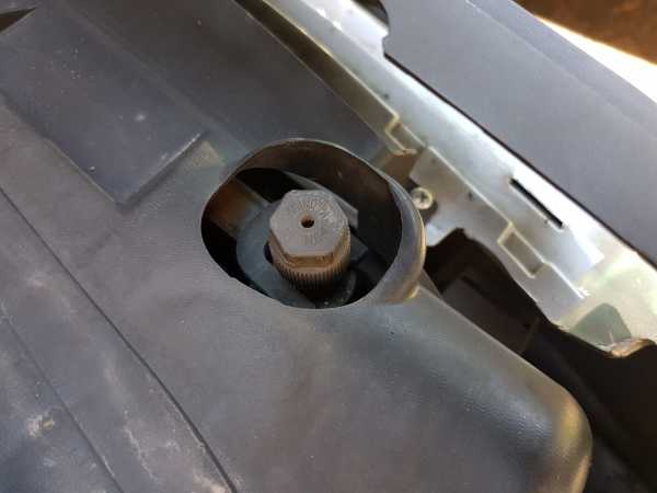

Re:Verifica A/C con kit Azohydro 21/06/2017 08:20 #334278
Ciao,
ho fatto il controllo nel seguente modo e mi è stato utile.
Nell'azienda dove lavoro ho preso un kit azoto con attacco rapido per R134a.
Una premessa importante: il mio impianto era completamente vuoto. Facendo il recupero con la stazione clima il resoconto è stato di 0(zero) grammi recuperati.
Avendo trovato solo l'attacco rapido LP (cioè quello blu) mi sono collegato all'attacco della bassa pressione.
A questo punto ho aperto dolcemente la valvola del kit azoto e portato gradualmente la pressione attorno ai 12 bar.
Con uno sniffer (per chi fosse poco pratico, lo sniffer è una specie di telecomando con una proboscide che verifica la presenza di un determinato gas) ho iniziato a percorrere tutto il circuito della alta e bassa pressione in attesa di qualche segnale.
Dopo circa 1 ora ho individuato un punto sul radiatore in cui lo sniffer mi dava segnali. Ho proseguito nei vari punti critici (Compressore, raccordi, valvoline ecc) ma alla fine sembrerebbe solo il condensatore forato. In qualche occasione qualche pietruzza avrà colpito le alette e provocato il danno.
Appena avrò un po' di tempo cercherò di sostituire il condensatore.
Qualcuno di voi sa se è necessario tirare via tutto il paraurti oppure è possibile sfilarlo da sotto come in altre auto?
Se avete qualche guida sarebbe di grande aiuto.

Re:Verifica A/C con kit Azohydro 21/06/2017 12:12 #334282
Togliere il paraurti della mk6 è talmente facile che non vale nemmeno la pena sbattersi a trovare un metodo alternativo. Quando lo togli puoi anche portarlo da un radiatorista se l'alluninio non è troppo ossidato
