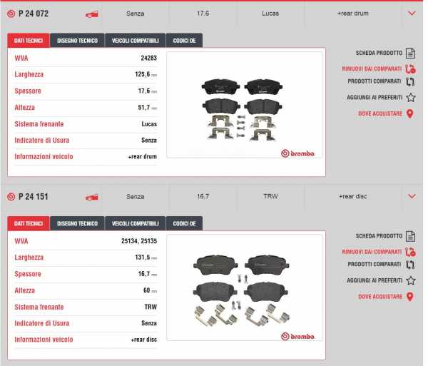

Devo partire ad agosto con la mia Fiestina ed insieme al mio meccanico pensavamo di effettuare anche il cambio della pastiglie in quanto hanno percorso circa 35.000 km.
Sono andato a curiosare sul sito della BREMBO, inserendo il mio numero di targa mi genera tutti i prodotti compatibili. A questo punto ho 2 modelli da poter utilizzare sull'asse anteriore (foto) P24072 o P24151 .
Il P24072 con sistema frenante Lucas, il P24151 TRW.
Vedo che tra i due c'è molta differenza nella "Larghezza, Spessore, Altezza" della pastiglia...
Ora...come posso capire quale effettivamente monta la mia ?

se hai il codice originale ford (sulle pastiglie) puoi cercare un modello che sia compatibile su autodoc (io ho fatto così) poi vedi te tra i modelli compatibili quale prendere e da dove.. a volte da sola la targa non basta
