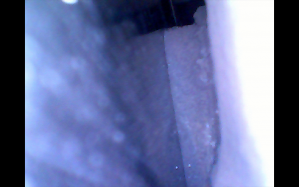

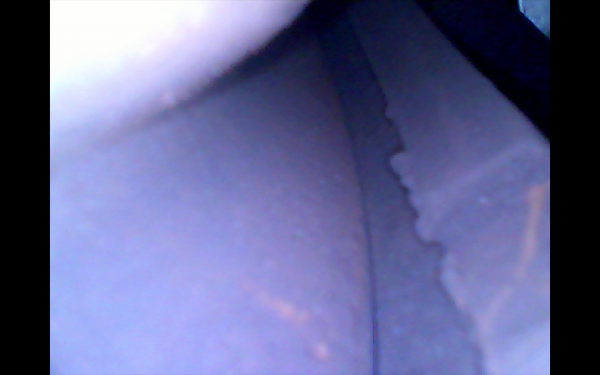

Salve a tutti oggi ho fatto il tagliando dei 100,000 ed alla ford mi hanno detto che dovrei sostituire con urgenza dischi e pastiglie.
Allego la foto mi sapreste dire se è vero? oppure stanno soltanto cercando di accelerare e di parecchio la sostituzione

Le pasticche mi sembrano un ottimo stato. Non mi sembrano da cambiare sinceramente. Quante volte le hai cambiate?

se non ricordo male due volte, infatti anche a me non sembrano da cambiare ne loro ne i dischi che sono appena consumati

Con 2 cambi pastiglie ci può stare che i dischi siano da cambiare, ma aspetterei di finire le pastiglie fino alla fine e poi cambiare tutto

Spesso se senti le officine delle case madri ti cambierebbero i pezzi anche se non son da cambiare...soprattutto per le pasticche ed i dischi. Da una parte per guadagno ma dall'altra perchè hanno delle disposizioni dalla casa madre che gli impone di cambiare tot pezzo dopo tot km anche se non è da cambiare. Immagino che la tua non sia più in garanzia, quindi senti un tuo meccanico di fiducia (Ford o no) che ti saprà dire quando è da cambiare. Dalle foto allegate come gia detto non sembrano certo finiti.
Per farti un esempio a seguito di una riparazione in garanzia fatta a circa 20000km mi hanno fatto presente che ho le pasticche al 50% e che al prossimo tagliando devo sicuramente cambiarle...va da se che il tagliando da loro non l'ho fatto e non lo farò, anche perchè col mio piede felpato sono ancora molto meno usurate di quanto loro dicono.
