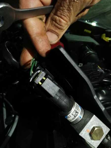

Salve, andando alla ford ho scoperto che un 'iniettore perde gas, ora mi chiedevo se convenisse sostituirli tutti e 4 oppure sostituire solo quello che perde, perche' il meccanico mi ha detto che si dovrebbero sostituire tutti e 4 che poi se ne sostituisco solo 1 man mano si rompono poi gli altri... a me sembra una cavolata.. :dry:
avevo pensato di prenderli io su internet e farli montare solo e volevo sapere quali prendere e se i codici devono essere tutti uguali o conta solo il colore blu e che la forma dell'iniettore sia uguale? il codice degli iniettori e' 09sq990200 11 13LE G1499

Se gli iniettori hanno più di 150mila km io seguirei il consiglio del tuo meccanico. Ma siete sicuri che perde l'iniettore e non dalla filettatura dove è avvitato?

La macchina ha 80.000 KM e'una FORD FIESTA 1.4 GPL 2013, e il meccanico ford ha spruzzato del liquido che ha fatto uscire delle bollicine sull iniettore dove ci sono quei due fili.... cioe'dietro all'iniettore :S, ora sono in cerca su internet perche'il meccanico per tutti e quattro gli iniettori ha chiesto un bel po, ma se ne e' rotto solo uno non credo convenga sostituirli tutti e 4 in questo caso... pero' su internet non ho trovato quelli proprio con questo codice uguale al mio... ?
