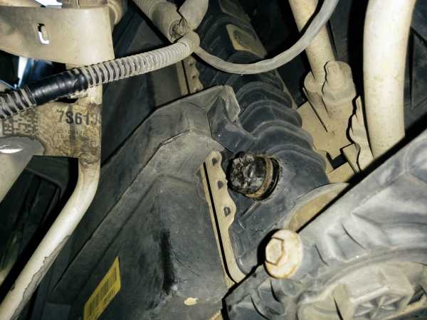

Ciao,
sono alle prese con il cambio del termostato della mia fof
i del 2007.
Per cominciare ho deciso di svuotare l'impianto di raffreddamento, svitando la vite di plastica che si trova in basso a sinistra (lato passeggero) sul radiatore. Il problema è che lo spazio per inserire il cacciavite è pochissimo e sono riuscito a svitarla solo un pò, senza che sia uscita neanche una goccia di liquido.
Non riesco a svitarla oltre, ma neanche a riavvitarla perché è durissima e si sta rovinando.
Dove è che sbaglio?Per togliere la pressione dall'impianto ho tolto il tipo del vaso di espansione.
Help me please

Usa un cacciavite a taglio e fai leva ... vedi se riesci....

Re:svuotamento radiatore fori 1.4 tdci mk5 23/01/2018 18:40 #339184
Il problema è che con il cacciavite non c'è spazio per svitare (non so se si usi un cacciavite particolare o se si debba smontare i tubi della pompa servosterzo per avere più spazio); cmq credo che lascio quel tappo appena svitato e non lo tocco più, tanto non credo che si sviti da solo.
Ho notato che ultimamente la temperatura di esercizio era intorno agli 80 gradi di strumento invece dei 90 di prima (anche meno di 80 se è molto freddo) e anche il livello in vaschetta è sceso leggermente.

Non capisco perché hai svuotato l'impianto. Comunque devi mettere un po' di svitol nella filettatura e usare un cacciavite bello grosso, o qualche inserto a taglio o a croce da mettere su un cricchetto piccolo

Re:Re:svuotamento radiatore fori 1.4 tdci mk5 23/01/2018 21:19 #339196
Io ancora non ho svuotato nulla perché il tappo in questione non sono riuscito a toglierlo...credo che lo lascerò li perché se si spanna del tutto la testa della vite o si rompe sono dolori!!
Però non capisco come si possa sostituire il termostato senza svuotare l'impianto di raffreddamento, visto che devo scollegare i manicotti che lo collegano al radiatore e al motore per estrarlo...vero?
