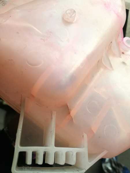

Re:Re:Re:Re:Re:Re:Re:Re:Vasche​tta liquido radiatore 29/01/2018 12:49 #339515
Foto della vaschetta;

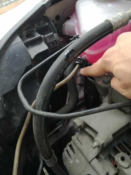

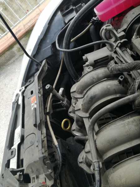

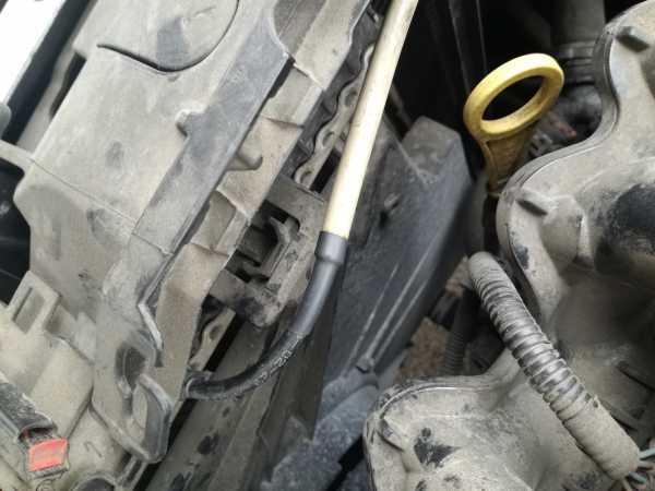

Re:Re:Re:Re:Re:Re:Re:Re:Vasche​tta liquido radiatore 29/01/2018 13:01 #339519
Entony14 ti allego le foto del tubicino che mi ha messo il meccanico facendomi una modifica che ti farò vedere in un video.
La quarta foto, come puoi notare, si vede bene la modifica che mi ha fatto il meccanico.
