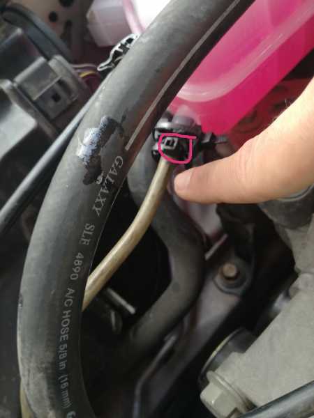

Sisi, domani ne metto due sul punto di modifica.
E una la metto sopra a tutto, vicino al tubo che entra nella vaschetta.
Come puoi notare sul tubo che entra nella vaschetta, ci sono due fascette, però quella a vite la posso mettere solamente più sotto, cioè qui dove indico in foto con un pallino.
Più sopra credo sia più difficile metterla a vite.
Però nel caso ci provo lo stesso. :)
Allego foto.

Re:Re:Re:Re:Re:Re:Re:Re:Re:Re:​Re:Re:Re:Re:Re:Re:Vaschetta liquido radiatore 29/01/2018 21:17 #339589
Allego foto.
Ok fammi sapere come va a finire...
Mi raccomando non stringere troppo le fascette altrimenti potresti compromettere la tenuta del tubo ;)

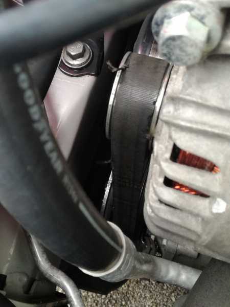

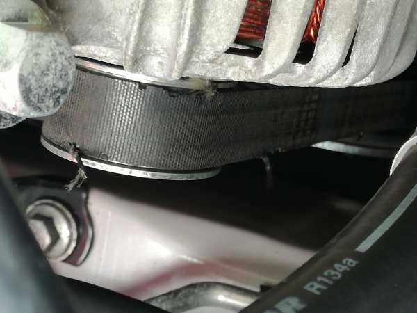

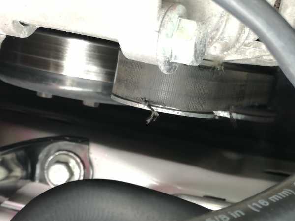

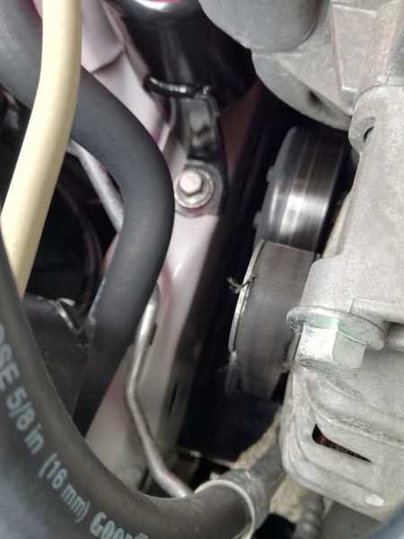

Re:Re:Re:Re:Re:Re:Re:Re:Re:Re:​Re:Re:Re:Re:Re:Re:Re:Vaschetta​ liquido radiatore 02/02/2018 11:10 #339800
Appena tornato dalla ford.
Alla fine mi son deciso di cambiarlo direttamente ( il ricambista ha subito capito di quale tubicino stavo parlando ) ha detto che ne dovrebbero arrivare circa 13, problemino diffuso mi sa.
Costo del tubicino 34,00€
Dovrebbe arrivare la settimana prossima e me lo sostituiscono stesso loro.
Gli ho fatto notare la puzza che sentivo, e mi ha detto che molto probabilmente, era il liquido che era rimasto incrostato sotto, e con il calore forte, saliva la puzza.
Infatti mi ha consigliato di andare al lavaggio e far pulire dove stava incrostato. Appena uscito dalla ford mi sono diretto dall'amico mio che ha il lavaggio, fatta pulire li sotto, e per ora la puzza sembra andata quasi del tutto via. Quindi per la puzza, il problema era il liquido vecchio incrostato. :)
Il capo officina mi ha fatto notare che la cinghia si è usurata e si sta sfilacciando, e mi ha consigliato di sostituirla prima che si spezzi. Al costo di circa 30,00€.
Quindi sono rimasto che per la settimana prossima, mi sostituiscono il tubicino e la cinghia.
Allego foto della cinghia.

Re:Vaschetta liquido radiatore 02/02/2018 11:17 #339801
Ancora quella originale hai di cinghia?
Per il tubicino te lo avevo detto che costava una tombola..... :(

Re:Vaschetta liquido radiatore 02/02/2018 11:26 #339803
L'auto l'ho comprata semi nuova che aveva circa 70.000 km.
E io in realtà non ci ho mai cambiato la cinghia, solitamente si cambia ad un tot di km ? Oppure quando semplicemente si comincia ad usurare ?
Per il tubicino, eh si, costa tantino..
Però pazienza, meglio se sto a pensiero tranquillo.
Sul tubicino dovrebbero darmi la garanzia ?
  • Assentato
  • Avatar di Assentato
  • Messaggi: 333
  • Ringraziamenti ricevuti 15
Re:Re:Vaschetta liquido radiatore 02/02/2018 11:47 #339806
Si per la gasnzia non dovresti avere problemi....
Se vuoi stare tranquillo chiedi alla ford quando te lo monta....
Io la cinghia la cambio ogni 50 60 k ;)
