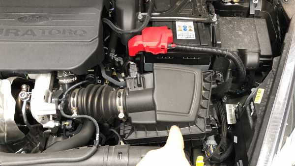

Buongiorno ragazzi! Volevo chiedervi una cosa,
Ho acquistato a marzo una Vignale e a parte qualche problema di troppo(sfigato io)
È sempre andata bene come motore.
Da qualche giorno quando accelleravo sui 1700-2000 giri sentivo come un tremolio,
Come qualcosa che sfregasse ecco.
Ho aperto il cofano e ho notato che uno scatolotto nero(scusate non so che pezzo sia,ignoranza mia sui motori pardon!)
Trema. O meglio quando spingo la linguetta della chiusura smette di farlo, se lascio il gancio ritrema.
Domani la porto in Ford è una cazzata o può essere un problema?!
Vi allego la foto! Inoltre ho notato che il copri motore dove c’e Scritto duratec vibra più del solito! Può essere collegato?!
Saluti!

Rumore sui 2000 giri 13/09/2018 12:34 #348453
Senti un rumore? Descrivilo
Quello è l'airbox, deve muoversi.

Rumore sui 2000 giri 13/09/2018 12:40 #348454
Il coprimotore vibra abbastanza rispetto al benzina, è normale per un diesel. Per l'altro può essere la linguezza un po lente.

Rumore sui 2000 giri 13/09/2018 13:04 #348455
Ecco forse con un video si sente bene! Sembra tipo una scorreggia passatemi il termine, cioè fa un rumore come se sfregasse

Re:Rumore sui 2000 giri 13/09/2018 16:03 #348460
I Benzina non hanno proprio il coprimotore. Se riesci fatti aiutare da qualcuno che ti tiene l'auto sui 2000 giri e tu individui la causa. Può essere davvero un sacco di roba e facendo a tentoni è difficile che risolvi

Re:Rumore sui 2000 giri 13/09/2018 20:31 #348465
Ho trovato il problema! Sono quelle mollettine che mantengono chiuse airbox.
Se le spingo si sente proprio che il rumore torna normale

Re:Rumore sui 2000 giri 05/10/2018 20:19 #348895
Ragazzo! Aggiorno solo ora perché sto cambiando casa! E fra i vari impegni non avevo mai un buco!
Sostanzialmente alla Sascar di Modena hanno detto che questo tipo di problematica è abbastanza diffuso! Non erano le due mollettine ma il tubo dell’aria poco più avanti!
Dicono che al momento Ford non ha comunicato una campagna di richiamo(il tipo non lo esclude perché dice che le plastiche di sti tubi fanno cagare) allora nel mentre loro mettono del silicone bicomponente per tenere il tubo fisso! in 20 minuti ti fanno tutto! Volevo solo dirvelo che se vi capita, sapete almeno di cosa parliamo! Saluti!
