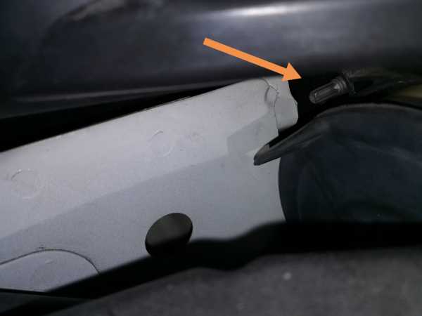

Non riesco a farti l'allegato sui messaggi privati kurama. Ti invio una foto:
E questa la torx per la reg. laterale del faro? Nell'angolo in alto sopra il tappo delle h7? Scusate tutti!

Ciao Curz non credo sia un problema se posti questa domanda qui dato che ho nominato io stesso questa cosa ad inizio topic. Io come hai già visto ho il faro precedente al tuo perché la mia fiesta è pre-restyling. Comunque sia dalla foto da te postata mi sembra essere proprio lei. ;)

Ok. I cred che non la trovavo è imboscata la stronzetta!
