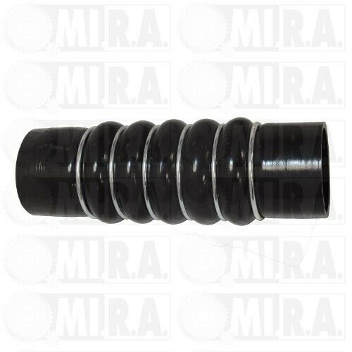

il manicotto originale era uguale a questo:

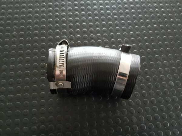

quello che mi ha montato il meccanico era simile aquesto:

Io continuerei a battere la pista del manicotto. Se tu per primo ti sei accorto della rottura dopo che a cominciato a darti problemi bisogna sistemarlo. Quel manicotto è un osso quello che ti ha messo lui sembra una roba moscia.
