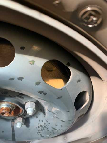

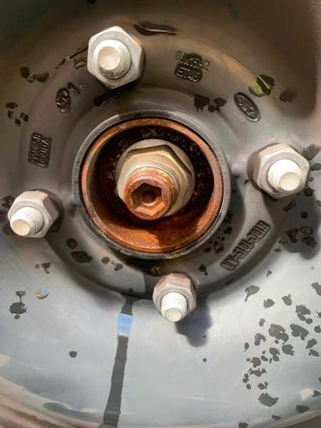

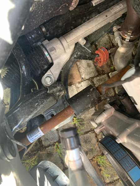

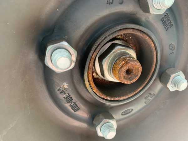

Buonasera a tutti! Ho notato che sull'asse anteriore e sui dischi freno sono pieni di una polvere marrone la cosa mi preoccupa un bel po'. A giorni proverò ad andare alla ford ad informarmi, voi avete un parere?
Macchina immatricolata ad ottobre 2019 e comprata a dicembre dello stesso anno. Nel frattempo ho fatto 11k km e la macchina a parte qualche giorno é sempre stata in garage.

E' normale corrosione cosmetica.. non è un difetto e non genera problemi.
Non tutti i componenti sono trattati contro la corrosione.
Devi preoccuparti quando la corrosione interessa la scocca e quando vedi che le superfici si sbriciolano o perforano a causa della corrosione.
Bulloni e parti meccaniche arrugginite non hanno alcun tipo di problema (se non quando ti tocca smontarle :D )

Semiassi, mozzi ruota e dischi freno non sono riparati da alcuna paratia in nessun veicolo... è inevitabile che vengano esposti all'acqua.
Inoltre basta anche la normale umidità lasciando l'auto in strada la notte, non è necessario che i pezzi siano a bagno affinché arrugginiscano.
