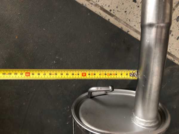

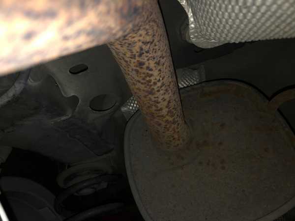

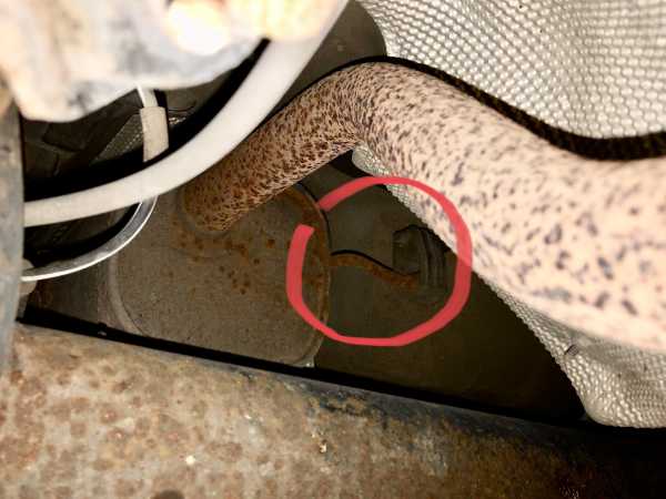

Ciao,dovrei sostituire il silenziatore finale della mia fiesta,essendo tutto in pezzo unico dovrei tagliare a misura il tubo ma una staffa non corrisponde alla posizione del gommino originale ci sono circa 20 cm dal tubo preso come riferimento al centro della gomma.
Sul catalogo Imasaf era disponibile solo questo modello,eventualmente se sono tutti cosi dovrò saldare la staffa vecchia su quella nuova..?
allego qualche foto...

Sul web ho trovato un silenziatore che fortunatamente ha il supporto del silent block correttamente al suo posto.
Devo tagliare il tubo originale a misura e installare il nuovo silenziatore.
Comunque secondo me, dalla marmitta che hai acquistato stacchi il supporto con la flex e lo risaldi al posto giusto, poi dai una mano abbondante di zinco spray sulla saldatura a mo di antiruggine.
