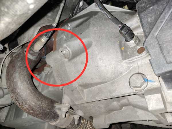

Buongiorno a tutti, come da titolo ho un dubbio colossale.
Auto portata a casa ieri, la sto ispezionando nei minimi dettagli e guardando il motore dal basso, sulla parte destra, mi sono accorto di un foro filettato nel quale sembra mancare un bullone.
Mi sapreste confermare se effettivamente, come credo, dovrebbe esserci una vite li? (Allego foto)
Io a questo punto non mi fido molto di chi me l'ha venduta anche se mi avevano garantito di aver fatto un check-up totale, vi vengono in mente altri dettagli che dovrei verificare?
È una 1.0 ecoboost del 2016.
Grazie in anticipo a chi potrà aiutarmi!

Ciao, non vedo bene e forse sbaglio.. ..nel punto cerchiato sembra chiuso di fusione. Forse é la predisposizione per qualche altro allestimento. É solo una mia idea, ma potrebbe essere una parte comune di varie motorizzazioni.

Grazie mille per la risposta, spero tu abbia ragione, sai dirmi come verificare l'eventuale chiusura di fusione?

Se riesci a raggiungere la zona, dovrebbe essere chiuso, dello stesso materiale e probabilmente neanche filettato
