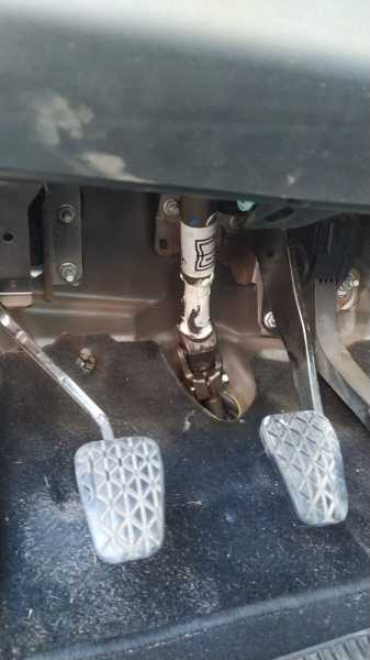

Gentilissimi.
ho notato che sopra i pedali c'è un pistoncino che cola liquido bianco, tipo una crema!
cosa può essere? cosa dovrei fare?

Quello è l'albero intermedio dello sterzo.
Se la tua Fiesta è del 2008-2012, c'erano stati problemi di rumorosità sullo sterzo che venivano risoldi ingrassando il punto in cui inizia la parte estensibile di quell'albero.
Forse, al tempo di cui è stata fatta quest'operazione, il meccanico ha esagerato e ora ti trovi con un eccesso di grasso.
Se ti cola sui tappetini, puoi rimuovere delicatamente l'eccesso, senza pulirlo del tutto.

Grazieeeeeeeeeeeeeeeee
non colaaa, me ne sono accorto solo mentre la pulivo, non ci avevo mai guardato!
in effetti è grasso!
grazie ancora
