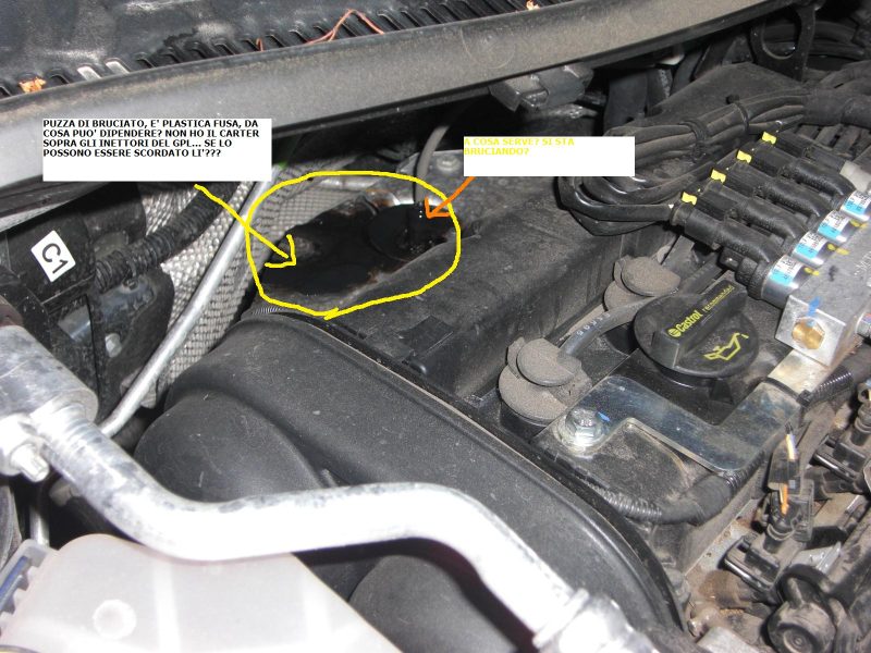

* BRUCIA QUALCOSA: ho notato da qualche giorno un forte odore di plastica fusa, ieri apro il cofano e trovo dietro il motore su una placca di metallo dove è collegato un filo (penso che colleghi un sensore) tutta plastica fusa... a che serve quel cavo?

Per il cavo bruciato dovresti postare una foto, così è impossibile capire di cosa stai parlando.

la parte che si sta bruciando è questa nell'immagine
ora carico le foto dei due punti dove mi hanno fatto la saldatura...

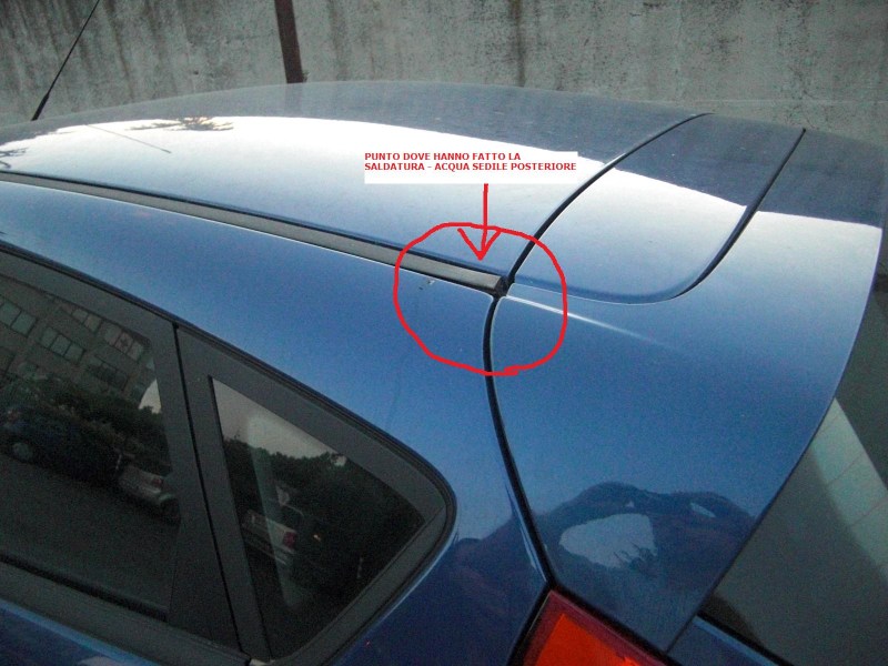

Re:Vari problemi irrisolti 05/07/2010 23:24 #71219
primo punto dove hanno fatto la saldatura...
entrava l'acqua in macchina... sedile posteriore macchiato e soprattutto passeggeri bagnati!
Che figura!
PS: il sedile è stato solo pulito... non l'hanno sostituito!

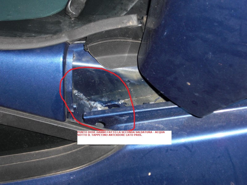

Re:Vari problemi irrisolti 05/07/2010 23:26 #71220
questo è l'altro... acqua sotto i piedi del passeggero anteriore...
che amarezza!

Il pezzo di plastica sopra gli iniettori gpl anch'io l'ho perso, ma prima di perderlo ha lasciato un pò di puzza di bruciato.
Comunque può essere stato lui.
