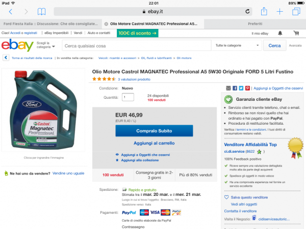

Che olio consigliate? 18/03/2018 22:05 #343210
www.ebay.it/itm/Olio-Motore-Castrol-MAGN...8:g:8EsAAOSwJQdW8n~Y
Pensa che in Ford 4.5 kg me lo fanno pagare 75euro, che schifo...vomito! :sick:
