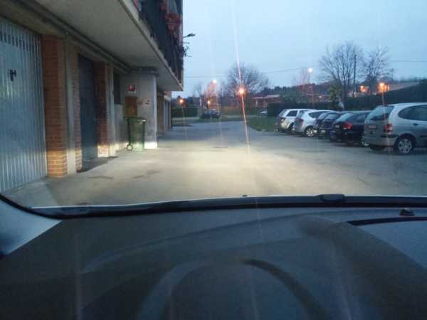

C'è qualcosa che non mi convince... cambiati i fari da parabola a lenticolare mantenendo le H7R... il faro proietta la luce bella dritta e in profondità :
però guardando la distanza vedo così
guardando di lato sembra che la luce si concentri nei primi metri per poi diminuire di colpo, e si nota soprattutto nel faro destro
se regolo i fari si alzano in profondità ma rimane il "cono" piu luminoso sempre nello stesso punto... il dubbio è se devo regolarli manualmente oppure le lampade vanno montate al contrario a causa dell'oscuratore?
  • fannius
  • Avatar di fannius
  • Messaggi: 928
  • Ringraziamenti ricevuti 83
Re:FAQ su kit xenon 04/04/2015 21:32 #299010
i miei sono così e sono pure montati al contrario
