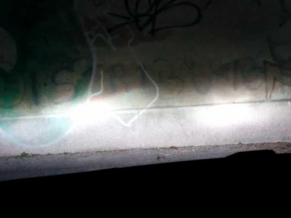

Così non si vede niente. Mettiti contro un muro chiaro e vediamo
Ecco a te fabietto:
Se noti quella destra non fa una linea diritta come quella sinistta ma fa tipo una x . poi io le ho montate con l'elettrodo rivolto verso il basso e non fa nessun cono d'ombra e poi al contrario non entrava la lampadina

Se non fa una linea controlla che la lampada sia centrata bene

La lampadina sembra centrata bene, ho controllato l'elettrodo ed è perfettamente diritto

Non vorrei sia la lampadina difettosa a questo punto.. dovrei provarla sull'altro faro e vedere se fa comunque una x

Si ma ti stai facendo mille problemi per niente. Il kit non abbaglia ed è risaputo che su parabola il fascio non è il massimo

già, non farti troppi problemi... l'importante è che ci vedi bene, non avrai mai una linea perfetta con il faro a parabola, li ho provati entrambi e la differenza si vede... per me potresti lasciarli così, nella foto su strada di vede che illuminano bene. Forse il destro va alzato leggermente...

Ok, lascerò così allora. Sto montando il video su youtube e lo linko, se potete metterlo in rilievo ancora meglio :)

Quindi mi confermi che l'elettrodo va rivolto verso il basso giusto?
