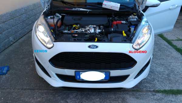

FAQ su kit xenon 19/07/2017 13:56 #335246
B)
Ciao a tutti Regaz, ho da qualche giorno montato i fari allo Xenon Comprati su Amazon a 50€. E non me ne pento assolutamente. La differenza è abissale. La sicurezza stradale è fondamentale e vi assicuro che avere una visibilità così ampia vi fa stare molto più sereni e tranquilli. Mi capita spesso di fare stradine di campagna in tarda sera, dove i lampioni non esistono nemmeno sui vocabolari, e dopo il montaggio del Kit sembra di percorrere la strada alle 12:00 !
Sul mio allestimento (ST - Line) non era disponibile l'optional fari xenon, eppure Ford utilizza il lenticolare sulle alogene. Magari per dare la possibilità a quelli come me di introdurci lo xenon successivamente :silly: :lol:
Ovviamente sconsiglio chi volesse metterli senza i fari lenticolari, perchè NON bisogna assolutamente abbagliare le auto di fronte. Per sicurezza ho abbassato il fascio luminoso (anche se non serviva)
vi allego le foto

FAQ su kit xenon 19/07/2017 14:00 #335247
Non è che le hai montate al contrario? perché quelle due ombre a terra non dovrebbero esserci

FAQ su kit xenon 19/07/2017 14:12 #335248
:whistle: :whistle: possibile... ehm no in realtà le lampade andavano ad incastro con un semplice "clic" ed era predisposto in maniera tale che non si può sbagliare... però in effetti quell'ombra devo capire a cosa è dovuta

FAQ su kit xenon 19/07/2017 15:48 #335250
Devi montarle girate di 180°. Per far si che stiano in quella posizione devi fare la linguetta delle H7 (quella che ti da il verso) anche sul lato superiore.

FAQ su kit xenon 19/07/2017 16:51 #335252
Come mai un kit xeno invece di uno LED?
Stasera controllo perchè mi è venuto il dubbio mannaia :woohoo:
Cmq ho scelto lo Xeno perchè è sul mercato da più tempo, i fari led da meno con diversi margini di miglioramento.. mi ero informato con alcuni del settore e mi hanno dato queste indicazioni
