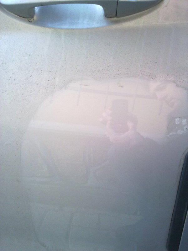

Secondo me la frase "controluce si vede ancora lo sfregamento" significa che si vede ancora un po' il segno che ha lasciato la sportellata... tu invece l'hai inteso che si vede il segno dello sfregamento del Turtle Wax...
Albatros dovrebbe farci capire bene cosa intende.
Avete ragione, scusate B)
lo sfregamento si riferisce alla portierata e non all'utilizzo del polish,
al tatto sembra che non ci sia nessuna intaccatura nella verniciatura, solo che riaffiora leggermente a vedersi

Il prodotto Turtle Wax che hai usato è solo una cera o è abrasivo?
Se è solo una cera, io consiglierei l'utilizzo di un prodotto leggermente abrasivo.
Io in questi casi uso Retsul PL622, è una pasta abrasiva finissima. Ovviamente si deve fare attenzione ed usare con movimenti circolari.
Dopo si fa di nuovo un passaggio con la cera...

Il TurtleWax non c'è scritto che è abrasivo,
c'è scritto solo che elimina piccoli graffi, lucida e pulisce.
La retsul PL622 dove posso trovarla?

Ho trovato la pasta abrasiva Arexons Mirage.
Può andare bene anche questa, o meglio la Retsul?

Non l'ho mai usata... la differenza è che la Retsul è un prodotto professionale, mentre la Arexons è un prodotto "amatoriale".
Penso che possa andar bene... leggi cosa c'è scritto sulla confezione.

...Mi è venuto un lavoro da Maestri!!!!
La pasta abriva non l'ho adoperata.
Ho insistito un po, solo col Polish in momenti diversi
di circa 15 Minuti, per 3 volte. e alla fine il graffietto riaffiorante
e sconparso del tutto (di sottto allego lafoto).
Grazie infinite a tutti per i consigli che mi avete dato,
dovrò farne tesoro. B)
