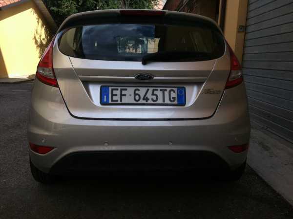

Re:Badge TDCI sul baule posteriore 18/08/2015 18:59 #307271
Ciao ragazzi! Oggi
ho tolto la scritta TDCI finalmente in progetto!!
Con un phone e pazienza! Il bioadesivo viene via facilmente con il caldo e da li con un panno e dell alcol ho fatto andare via la restante colla...bene molto BENE! ;)
