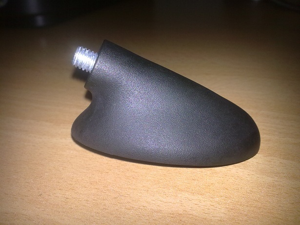

Re:antenna rotta causa neve... 01/04/2012 23:10 #172386
Iena991 ha scritto:
Dovresti fare come quando si rompono le viti in un foro, cioè forare, filettare, avvitargli una vite con molto frenafiletti e sperare che svitando si levi, perchè non stretta eccessivamente, al massimo appunto ti toccherà smontare l'imperiale e sostituire il supporto
tutto sto casino per una base d'antenna???? non mi pare il caso :blink: :blink:
ad ogni modo ho avuto il tuo stesso problema sto inverno (spezzai il filetto)
prima cosa togli la plafoniera, dentro troverai una vite torx da svitare, la sviti e la basetta viene via!
eccoti 2 foto del pezzo fatto a pezzi :laugh: :laugh:
inoltre aggiungo che il pezzo lo puoi trovare in uno sfascio su qualsiasi ford abbastanza recente, il pezzo è identico! (focus MK1 in poi, fiesta MK4 in poi, Escort MK2 ecc ecc). non puoi spendere più di 5 €
