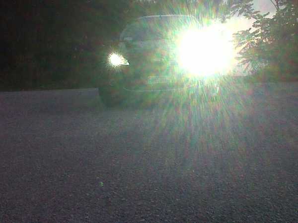

Raga ho fatto qualche foto per farvi vedere la qualita' non e' eccelente
....sono davvero alte...uccidi le persone in questo modo!!!! Ma anche se montate bene vanno sempre "settate"
Ma quando dici "la qualità" intendi delle foto o della luce??? Perchè la luce che fanno mi sembra più che buona
guarda quando ho una macchina davanti a me io arrivo a illuminare la targa non vado oltre...da dietro non acceco nessuno garantito

Re: elettrodo xenon verso l'alto 25/06/2012 12:47 #189437
espo92 ha scritto:
vampi77 ha scritto:
Ma quali alte? Vanno benissimo! Per capire qualcosa però dovresti mettere le foto con l'elettrodo verso il basso

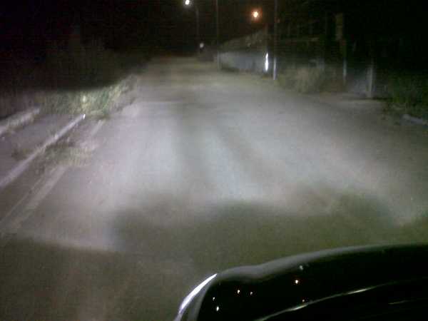

come un fesso non ho fatto delle foto quando le avevo montate cosi...pero spero di riuscirvi a dare un idea la struttura _____/_____/ non l'avevo proprio,e soprattutto il faro lato guida mi proiettava la palla di luce(scusate il termine ma forse è quello che rende più l'idea) alle finestre del 2°piano e quasi nulla a terra....giuro che mi stanno venendo un sacco di dubbi...fabietto dice che le mie hanno un fascio di luce "giusto"....ma io ho le lampade al contrario con l'elettrodo in su non mi spiego questo
espo92
Adesso online
Fiestista in rodaggio
Messaggi: 11
e questo come si spiega allora??

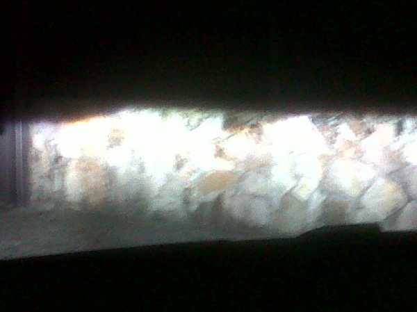

Re: elettrodo xenon verso l'alto 26/06/2012 20:28 #189619
Ho trovato una foto di quando avevo il set di lemapade vecchie( una schifezza) come potete vedere il faro lato guida spara in alto quest ultimo aveva l'alettrodo in giu...

Re: elettrodo xenon verso l'alto 26/06/2012 23:41 #189635
I test così non sono molto attendibili...dovresti mettere le foto come quella che hai messa con la luce puntata su un muro
Re: elettrodo xenon verso l'alto 27/06/2012 12:14 #189660
Stavo a un 5metri distante dal muro
imageshack.us/photo/my-images/824/20120625028.jpg/
Van bene Fabietto?o non sono buone le lampade?...Ti ricordo che ho fari a parabola e H7R
