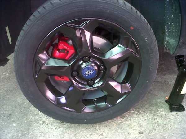

jldegre ha scritto:
Purtroppo il cerchio è sporco perché con il tempaccio che c'è non riesci ad avere la macchina pulita però si capisce il risultato. Appena esce il sole le do una bella lavata e riposto le foto
Spedito dal mio iPhone usando
Tapatalk
È sufficiente cosi!!! Grazie mille!! Ha un bell'effetto :)

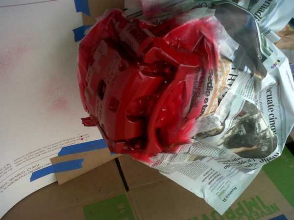

Chi ha colorato le pinze rosse??? 30/01/2014 13:41 #259897

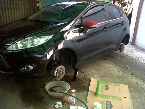

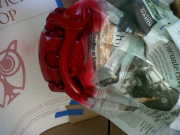

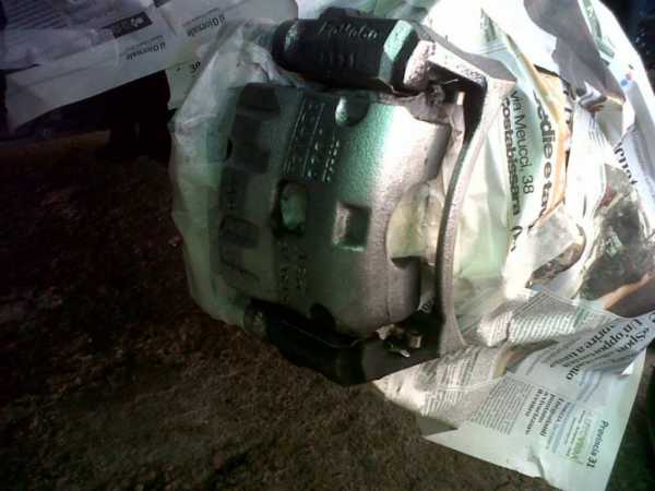

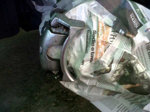

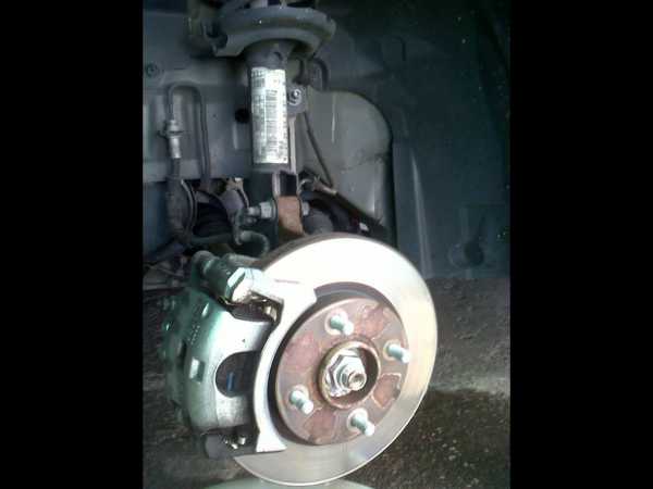

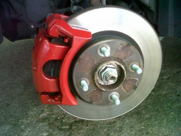

Scusa il ritardo, questo lavoro l ho fatto l estate scorsa, molto semplice: pulito la pinza con sgrassatore e paglietta, rivestito disco con carta di giornate, vernice ad alta temperatura ed e' venuto bene secondo me

Chi ha colorato le pinze rosse??? 30/01/2014 14:25 #259905
Concordo con te...sembra perfetto.
Ma si inserisce cosi facilmente la carta tra il retro della pastiglia e la pinza????

Chi ha colorato le pinze rosse??? 30/01/2014 14:34 #259907
Inserisci un foglio alla volta, con un po di pazienza e scoch di carta.. Poi x togliere il tutto ho usato una pinzetta e mi sono aiutato nel posizionare il tutto con un ferretto comunque davvero nulla di impossibile :) :)

non offenderti ma le calotte rosse fanno troppo grande punto :S :S

Bhe! Pensavo più alla 500 o alla Mini!!! Comunque mi danno un tocco di sportività. Le ho rimontate perché sto aspettando che mi chiami il mio amico carrozziere che me le fa appena deve riverniciare una macchina rossa così non me le fa pagare. Poi posterò le foto ed aspetterò le critiche (ma spero anche in qualche apprezzamento)!!!!

Io avevo le calotte rosse come si puo' vedere dalle foto pero' dopo le ho wrappate di nero carbonio... Molto meglio :)

È proprio rosso che fa Grande Punto Abarth secondo me...
Che poi la macchina è tua e basta che piace a te a me personalmente fare poi solo le calotte e nient'altro non lo vedo tanto bene
