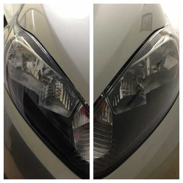

Salve a tutti mi chiamo Michele, ho comprato una fiesta 2 mesi fa, la settimana scorsa mentre stavo lavando la mia fofi mi sono accordo che il faro dx anteriore è più sporgente rispetto al sinistro....
Vorrei chiedervi cosa posso fare per metterlo in linea come l'altro? Posso recarmi al concessionario?

Il problema non è il faro, ma il cofano.
Probabilmete vanno registrate le cerniere.

Un allineamento perfetto è impossibile (ricorda che è un'utilitaria). Vai da un carrozziere e vedi se riesce a fare qualcosa

il cofano sembra che è allineato correttamente...

lo so cheè impossibile avere un allineamento perfetto... pero il faro destro si nota abbastanza che è sporgente

Il faro ha un incastro, due viti e un tassello a espansione.
Montarlo storto è impossibile.
Il cofano invece ha cerniere registrabili per compensare le tolleranze di assemblaggio.
Come dice Fabio comqunque su questo tipo di auto è impossibile ottenere un allineamento perfetto.

Si possono fare delle piccole regolazioni al faro, ma poco. Anche la mia ha questo problema ma sinceramente non me ne sono mai preoccupato
