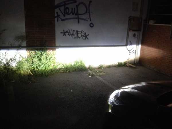

Ecco il risultato finale
(...mamma quanto è sporca :blush: :blush: :blush: ).
Il musetto sembra molto più cattivo ed il colore rasenta il bianco purissimo... sono davvero soddisfatto.

Infine mi ritengo molto soddisfatto dell'opera, l'output dei proiettori è davvero elevato e l'abbagliante immobilizza i veicoli che seguono.
