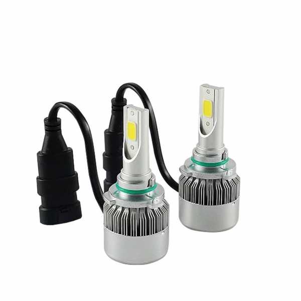

Buongiorno, vorrei acquistare un kit di fari a led abbaglianti h1, tuttavia mi sorge un dubbio, il kit si presenta così
all'interno delle prese ci sono 2 lamelle così
come faccio a far funzionare il faro? cioè quella presa dove la devo inserire? o devo fare qualche modifica che mi sfugge?
considerando l'attacco standard per l'h1 che ho sulla mia mk7 non mi pare proprio possibile inserirci quella presa.
grazie mille

La foto che hai messo non è H1 ma 9006 o HB4. Non so sulla mk7 come sia il supporto, ma per la mia mk7. 5 il vero problema è trovare un adattatore in grado di tenere fissa la lampada. Ce ne sono molti in giro, ma finora ho solo buttato i soldi e ho deciso di farmelo stampare in 3d.

JINYJIA 110W LED COB Faro dell'automobile Kit 9200LM 6000K Bianco Lampade Lampadine, H1 www.amazon.it/dp/B01IP2482K/ref=cm_sw_r_cp_api_R5qBybG1BRGH5
Questi sono h1, una linguetta va nella molletta e l'altra?

Le h1 prendono il negativo dalla base del portalampada, quindi va staccato da li e attaccato alla lampadina

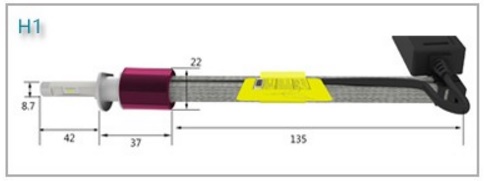

Quindi in qualche modo so riesce ad installare i kit led h1? Io provai senza riuscirci a installare il kit di xenovision ma aveva una base davvero troppo ingombrante, anche io ho smontato quel supportino in plastica ma non c'è stato verso di sistemare la lampada :( dici che il kit h1 di ledmania (questo: www.ledmania.it/shop/kit-h1-quinta-gener...are-5000k-p1114.html ) si riesce a montare o è più ingombrante di quello che hai preso tu? È da un anno che voglio mettere i led sugli abbaglianti ma non c'è verso :( e ormai non so nemmeno se metterli perché la macchina non credo che la terrò ancora per molto...

Ciao guarda quel kit sembra poco ingombrante, quindi te la dovresti cavare.
Ti mando le misure di quello che ho comprato io... considera che con quello ho tirato giù un po' di santi per installarlo e ho dovuto anche squagliare col coltello rovente una parte della plastica nera che sta proprio dietro all'H1..
