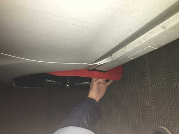

Ciao a tutti,
non ho resistito e ho comprato online due paraspruzzi rossi da montare sulle ruote anteriori della mia Fiesta ST-Line bianca.
Credo che ci possano stare davvero bene e darle un tocco di sportività in più, devo ancora procedere al montaggio e non so ancora bene di preciso come fare.
I paraspruzzi che ho preso sono questi: www.speedup.it/auto/tuning-esterno-e-pel...zzi-six_1096435.html
dovrò ritagliarli e sagomarli per adattarli al meglio, poi la parte più "difficile" sarà quella del fissaggio. Io pensavo di forare il parasassi in due o tre punti e avvitare i paraspruzzi con delle viti autofilettanti o fermate con dei dadi.
Il risultato finale potrebbe essere una cosa del genere
Voi avete qualche consiglio da darmi su come procedere? Qualcuno l'ha magari già fatto?

Conta che non ho avuto modo di provare nessun colore, così ragionando di fantasia ho pensato che rossi potevano starci bene, mi piace che si vedano leggermente avanzare fuori dalla scocca..(è più un fattore estetico che funzionale)
Rimane comunque aperta la mia richiesta di consiglio su come fare per fissarli, può sembrarti una buona idea quello che ho scritto nel primo post?

Se esiste come pezzo di ricambio il parasassi ti direi che va bene come idea, in modo che se un domani se ti dovessi stufare non rimarresti con il parasassi tutto forato

Togli i rivetti e mettine di nuovi sempre in plastica, sfruttando i fori che ci sono già

sfrutta tutte le viti che trovi in zona minigonna/passa ruota, anche se credo che tu debba fare almeno un foro nel passa ruota per fissare il para spruzzi internamente..
Se sono universali, sicuramente li avrai pagati poco e se hai un pò di manualità per montarli, hai fatto bene ad acquistarli.
Eventualmente ci sono almeno un paio di aziende che li producono specifici per ford fiesta con kit st/st-line, con fissaggio studiato ad hoc. La nota dolente è il prezzo..

Si sono universali e infatti li ho pagati poco..li ho presi "a scatola chiusa" anche per quel motivo, da una parte non sapevo ancora come avrei potuto montarli, dall'altra il costo non era eccessivo..
Conto anche io su un po' di manualità per il montaggio! Spero di non fare danni :unsure:
Ho in programma di montarli sabato mattina, se dovesse venire un buon lavoro posto qualche foto!
