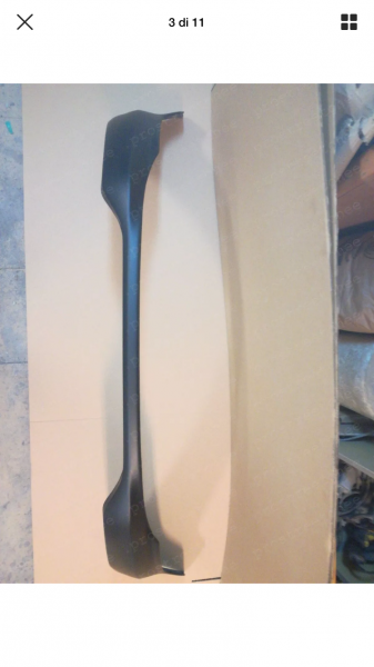

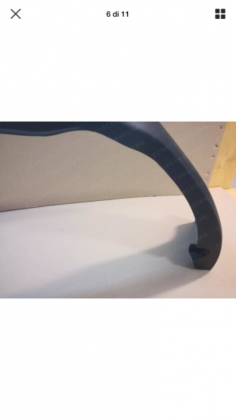

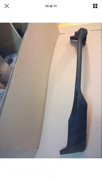

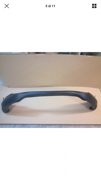

Ragazzi ho acquistato questo sottoparaurti anteriore ora sta in carrozzeria per là verniciatura . Qualcuno di voi sa come cazzo si monta . Vi prego consigliateme . Il sotto laterale da come si vede dalla foto ci sono i fori ma lateralmente in alto non c'è nulla . Aiutatemi

Va incollato col mastice, e sotto rispettivamente a destra e a sinistra c'è un foro in cui dovrai mettere un rivetto o una vite. I fori centrali che hai citato servono solo per fissare un piccolo splitter
