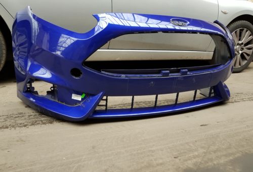

salve a tutti ho una fiesta titanium restilyng a cui ho intezione di montare minigonne, spoiler, paraurti del ST.
ho comprato tutto, il problema è che io avevo intenzione di montare i fendinebbia e la griglia anterirore cromata della titanium sul paraurti st... ma oggi guardando bene le immagini sembra che non coincidono... voi avete qualche informazione a riguardo? (non posso provare direttamente a montarle perche non ce li ho sottomano i vari pezzi)

Probabilmente le lampade dei fendinebbia sono compatibili, non lo sono le rispettive cover in plastica.
La griglia centrale non è compatibile, solo quelle della ST-Line sono intercambiabili con Titanium e Plus.
Potrebbero esserci anche ulteriori differenze interne, come supporti, ecc.
