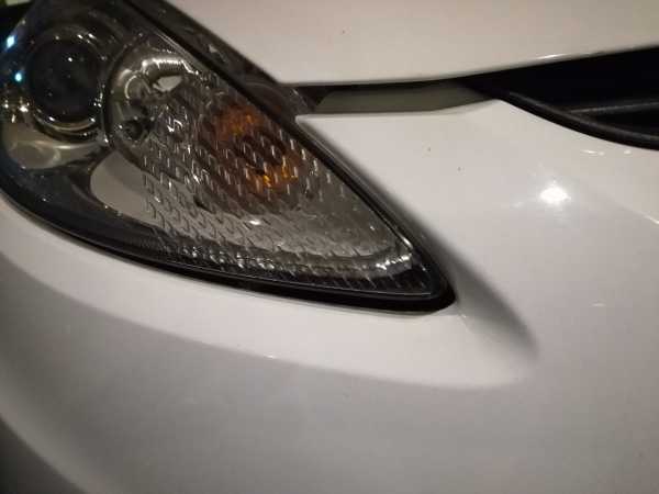

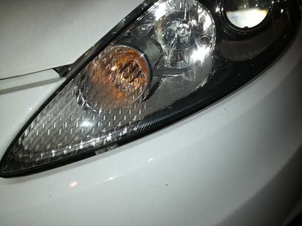

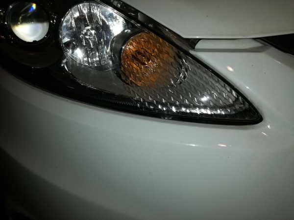

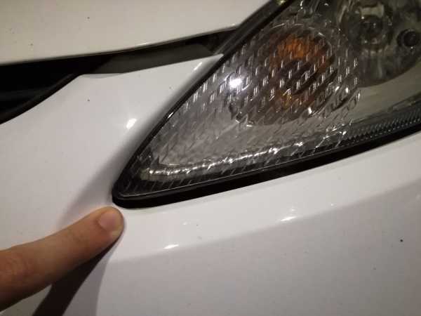

Oggi ho notato che tra faro e paraurti, ci sta abbastanza spazio..
Come se il paraurti si fosse distaccato col tempo..
Ho letto tipo dei supporti di plastica rotti..
Oppure delle staffette o dei ganci che si sono rotti..
Vi è mai capitato una cosa del genere ?
P.S in passato mi hanno smontato il paraurti per verniciarlo, ma non ricordo che dopo era cosi sceso..
A destra si nota di più.
Vi posto delle foto per farvi vedere.

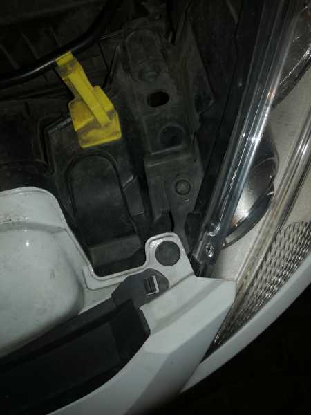

Il baffo del paraurti che ti ho cerchiato, non ha una vite su in cima quando apri il cofano?

Questa vite intendi ?
P.S Il cofano è leggermente alzato, perché qualche anno fa purtroppo feci un incidente..
Mi ripararono il cofano, però più di quello, non si abbassa.
Allego foto della vite con cofano aperto.

Paraurti distaccato 05/02/2018 06:46 #339950
Strano..
Io lo feci smontare anni fa, per verniciarlo..
Ma dopo il montaggio non ricordo che era cosi sceso.. ( probabile che quando me lo hanno verniciato, mi abbiano rotto qualche supporto o qualche gancio, e mi hanno fatto una modifica a cacchio...
Oggi un amico mi porta dal suo carrozziere, e gli faccio dare un occhiata.
Se si tratta di gancetti o cose simili, lo faccio sistemare.
Anche perché è bruttino cosi.
Ad entrambi i lati è cosi, ma a sinistra di più.

Oggi pomeriggio sono passato dal carrozziere, mi ha dato uno sguardo sotto al paraurti, ha detto che si è rotto un supporto sotto ( non ricordo come l'ha chiamato, calandra mi pare, ma non ne sono sicuro ) ha detto che mi metterà una staffa sotto per mantenere il paraurti più alzato..
Dovrei andare in settimana, ha detto ci vuole un oretta circa per sistemarlo..
Speriamo venga bene.

o hai dato una botta con l'anteriore oppure la solita bestia facendo retromarcia per parcheggiare ti ha dato una bella botta al paraurti. Mi è successo lo stesso a me ma avevo io fatto un piccolo tamponamento e si era abbassato il paraurti. Dentro c'è una barra i cui attacchi sono sensibili alla torsione per cui basta un urto e potrebbe torcersi l'attacco e di conseguenza abbassarsi il paraurti. Nella eventualità che sia come ho detto basta cambiare la barra e tutto ritorna allineato.
