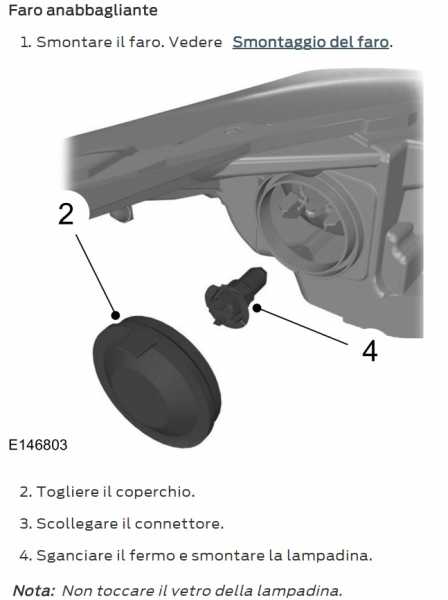

Rimuovendo la vecchia lampadina, devo aver sganciato anche il "fermo" che viene indicato nel manuale:
Faro anabbagliante
Smontare il faro. Vedere Smontaggio del faro.
Togliere il coperchio.
Scollegare il connettore.
Sganciare il fermo e smontare la lampadina.
Ora, qualcuno mi sa dire che forma ha e dove è installato questo "fermo"?
Avendolo "sganciato" diciamo involontariamente (nel senso che ho mosso/ruotato un po' la lampadina che era ben fissata ed è venuta via..), non ho proprio idea di come sia fatto questo fermo...e riguardando la sede della lampadina nel faro, non ho visto nulla che possa sembrare un fermo...potrebbe essersi staccato ed essere finito all'interno del corpo del faro?

E, per quanto i LUM possono essere non aggiornatissimi, mi rimane il dubbio di che cosa sia questo fantomatico "fermo" (citato al punto 4 nella pagina del LUM che ho ricevuto in dotazione e che è identica a quella del LUM trovato online):
Avrei voluto evitare di andare in officina per una ca...volo di lampadina...ma se è inevitabile, pazienza. :(

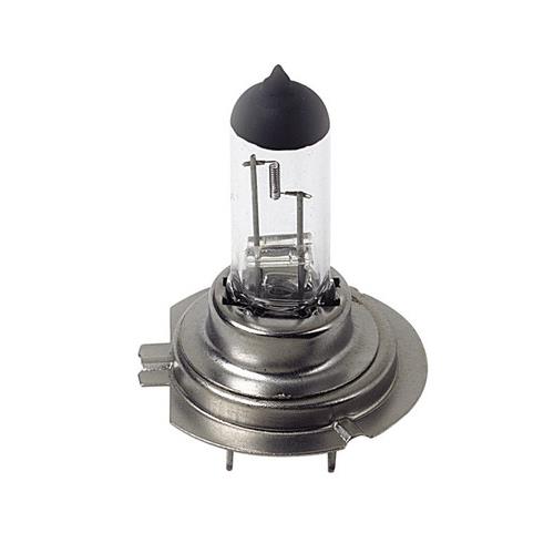

per "storta" io intendevo ruotata...e la rotazione è impedita dalla sede sul faro che impegna la linguetta che si vede nella foto a sx.
Io ho proprio fatto come dici tu, prima posizionato la lampada nella sede e poi inserito il connettore..ma la lampada, non avendo sto benedetto "fermo", non rimane in posizione e inserendo poi il connettore, evidentemente, si muove ( e prende quindi una posizione sbagliata che fa puntare in alto il fascio luce).
Smonterò il faro per la terza volta e ci riproverò di nuovo (sperando che qualcuno nel frattempo mi possa dire come è fatto il fermo, sempre ammesso che ci sia un fermo :) ..).
