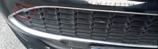

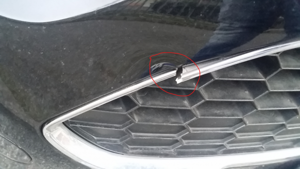

Volevo chiedere informazione in merito al bordino/profilo cromato del paraurti anteriore, purtroppo l'ho trovato rotto in zona parcheggio.
l'ho trovato così:
anche su questo lato:
Volevo sapere, se posso cambiare solo il profilo/bordino cromato per la mia fiesta plus Mk7b 1.2 60cv.
Inoltre sapere se esiste qualcosa per proteggere meglio questo lato? tipo un paracolpi?
già che, il paraurti è un po basso e solitamente chi fa manovra per parcheggiare tende a toccare quel lato, esiste qualcosa anche rimovibile nel senso che posso "montare" solo quando lascio la macchina parcheggiata.
grazie in anticipo.

Si tranquillo...si può ordinare il solo profilo cromato... ma stai attento.
Io in due occasioni l'ho dovuto comprare e per fortuna l'ho sempre preso da un mio amico ricambista... che me lo ha fatto cambiare.
Perchè devi assolutamente prenderlo originale FORD e non uno compatibile.
Quelli compatibili hanno tutti lo stesso difetto, sono di pochissimi millimetri più piccoli, e a lungo andare tendono a sganciarsi dalla griglia in plasitca.
Si nota maggiormente se la griglia è vecchia di 3 anni oppure se è leggermente piegata, perche il profilo nuovo (compatibile) non riesce a tenere la curva.

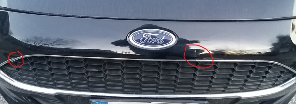

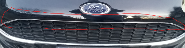

Per il momento lo terrei così, non si vede che è rotto se non ti avvicini. Il problema adesso è che mi sono accorto che anche la griglia (quella nera) si è spostato de di 2cm circa indietro, solo la parte dell'angolo in alto a sinistra (zona del profilo rotto). Chi ha parcheggiato è andato pesante.....
C'è qualche modo di proteggere quella zona? parte centralle della griglia e/o profilo? a qualcuno è capitato questo tipo di danno?
Ho visto che la griglia non costa poco....
ciao e grazie.
